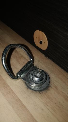

Nel gavone del mio Benimar 144 Up ho provato a svitare il bullone in foto, ma gira a vuoto e non si svita.
Ho provato a scaldarlo con la pistola termica e fare leva con un cacciavite piatto mentre svito, ma non c'è niente da fare.
Avete un qualche suggerimento o trucco per svitare questi bulloni?

Vai in un campo ROM e lascia detto che li sotto c'è la cassaforte, te lo apriranno loro
Scherzi a parte, a cosa serve, è solo un gancio? se sotto non vedi un dado da tenere, devi tagliare con il flessibile, la testa del bullone

Ciao anche a me sembra un gancio ad anello girevole, se non viene via significa che e ben saldo, perché vuoi toglierlo?
Comunque sono d'accordo con 2assi, "limando" la testa viene via di sicuro.

Il fatto che giri, è voluto, in modo da avere l'anello di tenuta sempre nella direzione migliore
 Probabilmente è stato avvitato con un dado autobloccante senza serrarlo fino alla fine
Da sotto si dovrebbe riuscire, ovviamente in due,a evitarlo
Magari dovrai smontare qualcosa sotto (carter, serbatoio o altro)
se lo devi riutilizzare, evita i consigli che ti hanno dato, se invece lo devi eliminare definitivamente, taglia la testa come suggerito

c'è un dado dall’altra parte, devi solo trovarlo

Credo che ci sia il dado a passare sotto..non potrebbe mai reggere un bullone senza dado

C'è un dado sotto al pianale, il fatto che gira serve per fissare le corde in maniera ottimale. Se ti sdrai sotto al camper vedrai i dadi e le rondelle che fissano il tutto.

Attenzione a scaldare, tagliare, li c' è roba che si brucia e danneggia, concordo che va svitato dal altro lato.

Da sotto non posso accedere al dado, in quanto il bullone è fissato su un contropavimento e guardando da sotto è tutto chiuso.
In ogni caso l'idea è di svitarlo per fissare un mobile che voglio costruire, ma poi riavvitarlo per fissare il mobile, quindi non voglio tagliarlo.
In alcuni video su YouTube, questo bullone si svita normalmente, ma magari è un tipo diverso.
Sono un po' a corto di idee...

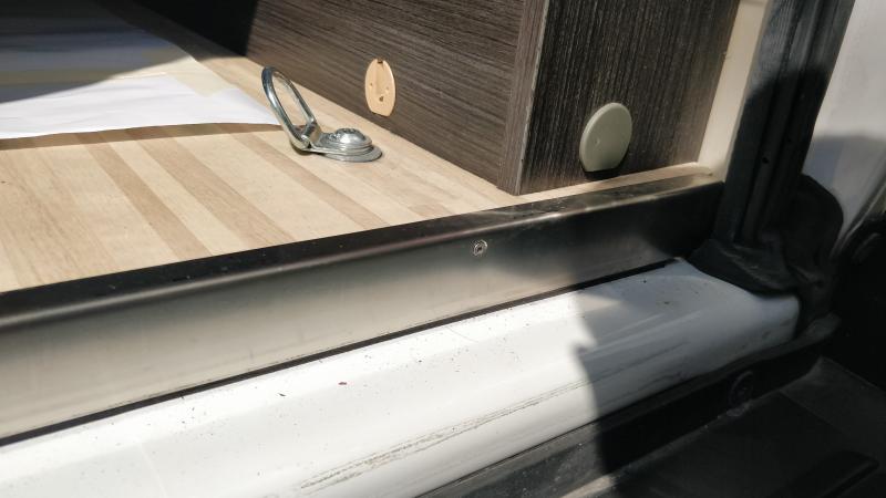

Hai provato a rimuovere il profilo terminale di battuta inox trasversale? in modo da vedere se riesci ad arrivare con una chiave lunga sotto al pavimento?

Per toglierlo, i consigli Ti sono stati dati tutti, se lo hanno montato si smonta, il problema è sapere cosa smontare per arrivare al controdado sotto.
Ma potrebbe anche rimanere al suo posto, fare uno scanso per stare dentro il mobile, poi ci sono molte soluzioni per fissare quel mobile.

Ho la stessa roba sul pianale del van in coda e siccome volevo mettere uno strato di polionda a protezione del pavimento ed evitare di graffiarlo mettendo e togliendo roba, avrei voluto toglierlo.
Quando ho capito la situazione ho rinunciato e fatto un'asola nel rivestimento. Nel mio caso non era essenziale.
Capisco, però, il tuo punto anche perchè ho fatto la stessa cosa, ma stavolta con dei golfari il cui dado è prigioniero nel pianale (non girano a vuoto) e sfruttare quel perno per tenere i montaggi è stato utile e mi ha evitato di vandalizzare il van.
Concordo con chi suggerisce di smontare il profilo posteriore di chiusura e arrivare con una controchiave lunga. Magari, poi, puoi pensare anceh ad un'altra soluzione per il blocco del mobile, che non preveda la chiave lunga.

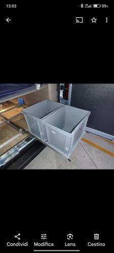

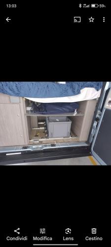

Sul van non ho dado sotto c'è tipo inserto bloccato nel fondo. L'ho utilizzato per fissare struttura a cassetti scorrevoli

Struttura autocostruita o acquistata? Puoi mostrare una foto? Please...

Buongiorno;
al 90% è inserito da sotto, sicuramente in fase di montaggio è stato fisatomcon l'avvvitatorem e fatto girare su se stesso.
non è proprio semplice riuscire a togliere l'occhiello se tutto gira.

Autocostruzione
A seconda delle dimensioni delle scatole si poteva metterne due o tre
Fatte su solo livello perché avevo diviso a metà dietro com pannello divisorio per mettere su cose leggere
Guide Amazon, scatole Brico, angolari alluminio e tasselli vari Amazon

Sul legno di solito non si mettono dadi anche perche questo lo avrebbero dovuto montare sul pianale prima di montarlo e sarebbe da incoscenti visto che poi sarebbe irragiungibile
si montano o gli inserti filettati da davanti e questi possono sgranarsi e girare a vuoto oppure (meglio) i dadi a tre punte, montati da sotto, questi si battono, le tre punte si conficcano nel legno e di sicuro non girano
nel tuo caso penso che si tratti di inserti inseriti da davanti o a battere o con rivettratrice specifica
Hai provato a tirare con una certa forza?

Intanto grazie. Io ho bisogno di fare la stessa cosa, ma con le casse che scivolano lateralmente.
Mi farebbe piacere scambiare 2 chiacchiere e avere foto più dettagliate. Se va bene anche a te mandami un contatto in privato. Grazie mille.

Hai posta
Ho aggiunto degli angolari L del Brico -leroy fissati da un lato su guidr dall'altro su cassette
