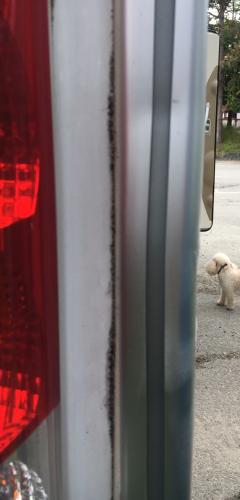

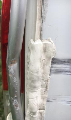

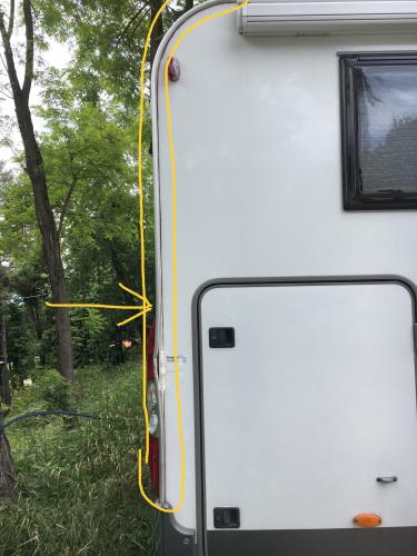

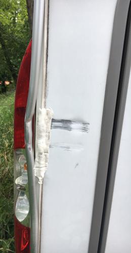

Ciao a tutti, ieri sera in una manovra uscendo da una stradina ho fatto questo piccolo danno che vedete dalle foto, urtando appena un pilastro di una recinzione: qualcuno mi sa aiutare indicandomi il codice del profilo di finitura in alluminio cerchiato in giallo ? Ho cercato un pò in rete ma non ho trovato nulla.
Oppure qualche sito dove poterlo reperire ?
grazie.
finitura in alluminio cerchiato in giallo ? Ho cercato un pò in rete ma non ho trovato nulla.  Oppure qualche sito dove poterlo reperire ? grazie.
temo che dovrai contattare la casa madre o chi per loro tratta quella marca di camper per sapere con esattezza il codice di quel profilo  e se disponibile ...

Non è un danno da poco hai toccato una parte strutturale del camper, controlla che oltre al profilo anche le viti che lo tengono non siano state scardinate con possibile danneggiamento del travetto sottostante cui sono ancorate.
Se riesci raddrizzalo oppure lo tagli e metti solo un pezzo diritto fino al paraurti.
Ammesso che lo trovi cambiare tutto il profilo è un grosso lavoro il profilo dovrebbe essere un pezzo unico fino alla fine della mansarda.
Rifarlo occorre officina perchè va sagomato a macchina.
Ripetendomi visto che è un danno strutturale che se riparato male può dar luogo ad infiltrazione e compromettere la salute del camper in modo serio io passerei in officina Camper e sentire il parere di un professionista..

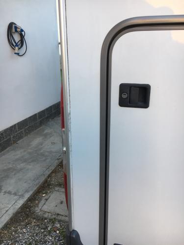

Grazie Franco per il tuo aiuto, ho già eseguito un’attenta indagine e di danno strutturale non c’è nulla: all’interno del garage non c’è nulla fuori posto, le viti sul profilo sono ancora avvitate, la porta del gavone si chiude come prima. Dove si vede il profilo staccato dalla parete la vite è passata attraverso il foro sull’alluminio.
Avendo le pareti di alluminio essa si è deformata senza rompersi assorbendo l’urto, magari se era di vetroresina si sarebbe rotta.
Oggi il mio carrozziere di fiducia mi ha detto che con 250 euro, profilo a parte, mi riprende in modo invisibile la parete danneggiata.
Pensavo molto di più, oggi ho chiesto il preventivo del profilo al conce Burstner di Venezia e domani mando mail a quello di bologna.
Vi terrò informati.

Oggi ho ricevuto le risposte dai concessionari prossimi a me a cui ho inviato la richiesta, nessuno lo ha a magazzino (me lo aspettavo) ed ho avuto una sorpresa piacevole ed una meno simpatica: il costo del ricambio consegnato in concessionaria è di € 85, l'altra è che ci vorranno 30-40 giorni per averlo.
Tutto sommato mi ritengo contento, con meno di 400 € rimedio alla disattenzione, nell'attesa la settimana prossima lo porterò in carrozzeria così quando arriverà ricambio in una mattinata lo monterò.

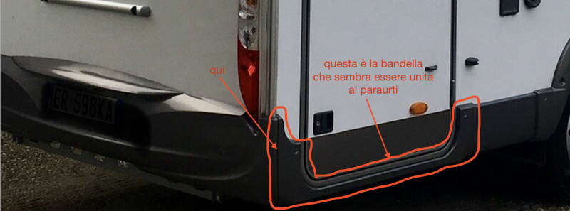

Bene, ora che ho ordinato il ricambio alla casa madre devo capire come rimuovere il paraurti per accedere alla parte inferiore del profilo. Da sotto non si capisce nulla, sempre però che il paraurti sia tutto un pezzo con le due bandelle laterali, allego un paio di foto per farvi capire il problema.
Qualcuno si è già cimentato in questa avventura ?

Ciao a tutti, oggi con grande anticipo mi è arrivato dal concessionario il profilo posteriore !! Mercoledì lo porto in carrozzeria, vi terrò informati e posterò le foto del lavoro finito.

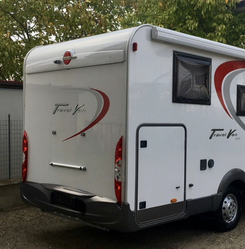

Venerdì ho ritirato il veicolo dal carrozziere: ecco il risultato.

bravo, non si vede nulla

bel lavoro ,ma non ho compreso se lo hai montato tu o ha fatto il lavoro il carrozziere ,il costo totale  è stato quello da te preventivato di 400 euro   ?

Alla fine il profilo dal concessionario è arrivato con molto anticipo ed ho fatto montare tutto dal carrozziere anziché farlo io, il costo complessivo è stato di 85 profilo + 400 di carrozziere.
Direi che nella sfortuna mi è andata bene.
Per informazione se dovesse servire a qualcuno, il paraurti si smonta insieme alle due bandelle laterali (sono unite al paraurti da "cuciture" termosaldate), poi vi sono 2 viti nascoste dalla targa e due sotto al pianale. Infine si sgancia dal retro ed è a terra.
