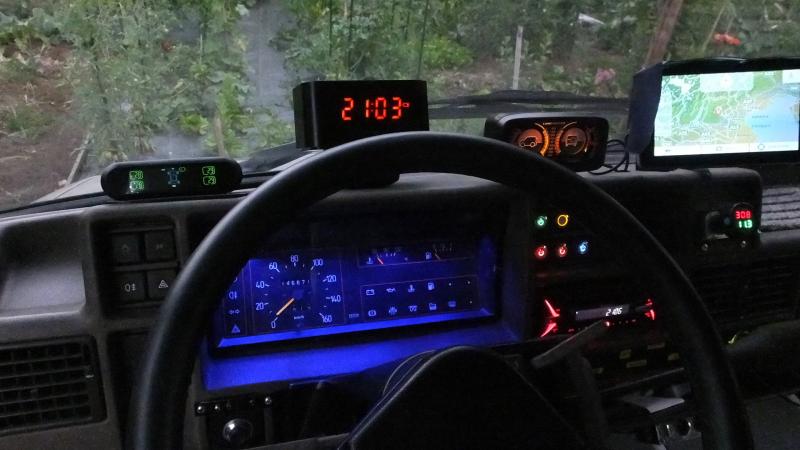

Modifica cruscotto con inserimento di 8 interruttori luminosi, per varie funzioni, tra le quali:
fari anteriori,luce interna, ventilatori supplementari, vemtola, telecamera, faro posteriore e altro ------------  FATTO

Personalizzazione stumenti cruscotto e posto guida, tra i quali Navigatore, pressione gomme, inclinometro,
claxon supplementare, diagnostica e altro -------------------------------------------------------------------  FATTO

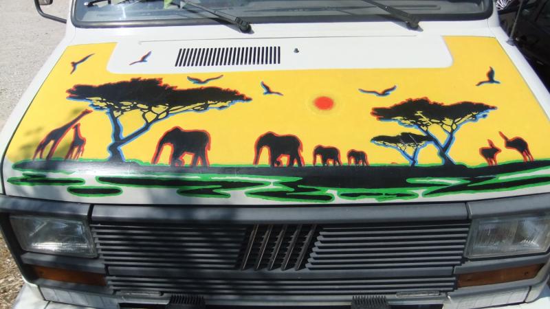

fatto modifiche su estetica esterna del camper-------------------------------------------------------------  FATTO

crusc3(3).JPGanche se ora sono in pensione, rimango un tecnico, quindi devo avere sempre tutto sotto controllo dalla cabina di guida, inizialmente il cruscotto originale era una cosa misera che dava solo qualche dato standard, di notte quasi non si vedeva, ora sembra quasi un aereo, a forza di aggiungere strumenti, ora mi trovo a non avere piu posto, in cambio qualunque cosa avvenga durante il viaggio, io lo vengo a sapere in tempo reale.

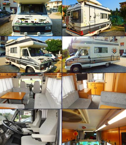

PS:​​​​​​​Perchè non pubblichi qualche foto?

Wow! Potrei tempestarti di domande su ogni lavoro che hai fatto al tuo camper, ma te le risparmio! Anch'io ho da poco acquistato il mio primo camper, un Laika Lasercar 660 del 92. Ho speso (relativamente) poco per il camper
Ciao Walter e complimenti per i lavori, qualche foto in più delle modifiche sarebbero gradite.
Avendo il tuo stesso quadro contachilometri e con la stessa visibilità quasi da lumino di cimitero,
come hai provveduto a dar luce (blu) al quadro contachilometri?
