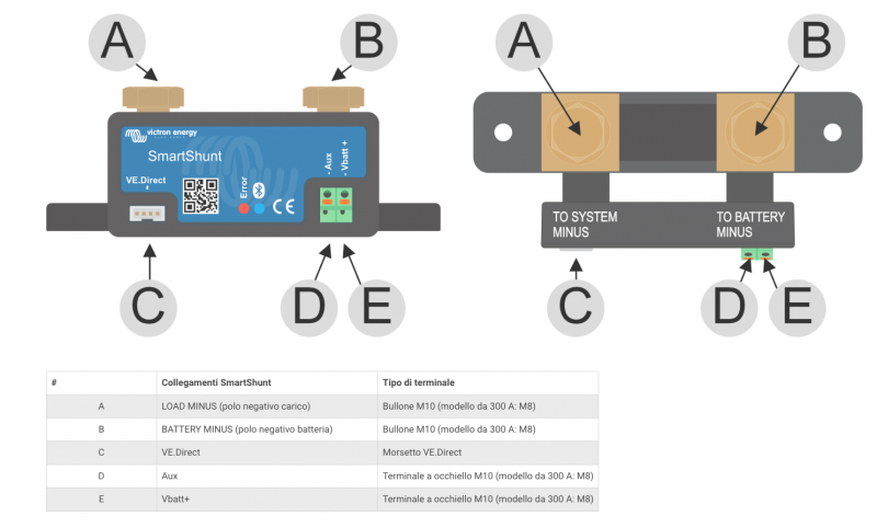

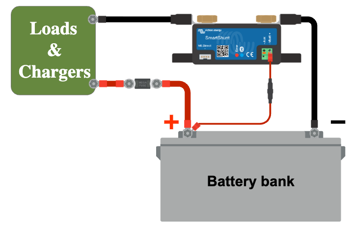

ciao . è arrivato lo smart shunt e ... poco ci capisco . quindi ti chiedo di aiutarmi scrivendo passo passo cosa fare , spiegandomi come x un bambino di 4 anni .
1 collegare negativo della batteria al batteri minus terminal ... dello schunt .ok
2 collegare negativo del carica batterie allo schunt sistem minus terminal dello schunt ?
3 collegare positivo batteria con cavo in dotazione allo schunt VBATT + ?
4 posso acquistare uno schermo e collegarlo attraverso cavo dedicato sul ve direct dello schunt fissandolo in posizione vista comoda .
5 o connessione blu tut . un grazie anticipato .
 questo è quello che ho capito . sembra facile x chi ci capisce di elettronica (io no ) ma è facile x uno che ci capisce di falegnameria IO SI .

ciao . è arrivato lo smart shunt e ... poco ci capisco . quindi ti chiedo di aiutarmi scrivendo passo passo cosa fare , spiegandomi come x un bambino di 4 anni . 1 collegare negativo della batteria al batteri minus terminal
... dello schunt .ok  2 collegare negativo del carica batterie allo schunt sistem minus terminal dello schunt ?  3 collegare positivo batteria con cavo in dotazione allo schunt VBATT + ?  4 posso acquistare uno schermo e collegarlo attraverso cavo dedicato sul ve direct dello schunt fissandolo in posizione vista comoda . 5 o connessione blu tut . un grazie anticipato .   questo è quello che ho capito . sembra facile x chi ci capisce di elettronica (io no ) ma è facile x uno che ci capisce di falegnameria IO SI . carlo

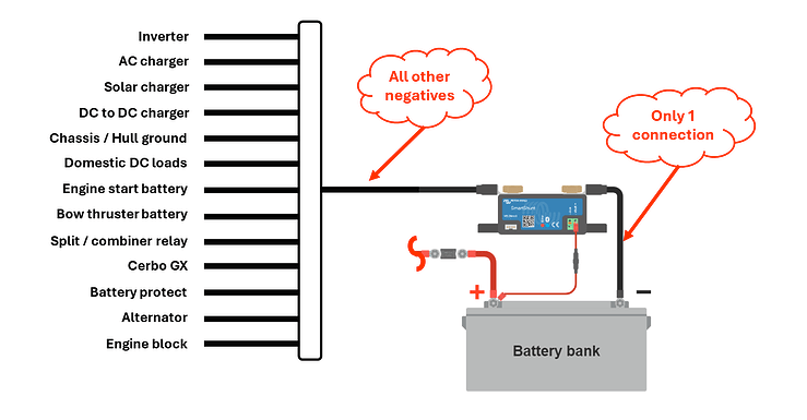

Ciao, l'installazione è alquanto semplice :
al bullone B arriva il negativo della batteria, al bullone A arrivano tutti i negativi dell'impianto e conviene interporre un busbar, ma se non hai dimestichezza è meglio che ti fai aiutare da una persona competente, in particolare se c'è da crimpare i capicorda

Ciao, l'installazione è alquanto semplice : al bullone B arriva il negativo della batteria, al bullone A arrivano tutti i negativi dell'impianto e conviene interporre un busbar, ma se non hai dimestichezza è meglio che ti fai aiutare da una persona competente, in particolare se c'è da crimpare i capicorda
allora intanto grazie . scrivi che bisogna collegare TUTTI i negativi dell'impianto , spiegamelo x bene cosa intendi , poi il BUSBAR che ho (? ) è una barra da 200 mm x 3mm x 30mm in rame a cui ho collegato un  cavo che porta il positivo dalla batteria con interposto un interruttore x chiudere/aprire  l'alimentazione alle morsettiere ( circa 40 ) che poi collegano tutto l'impianto luci e altro . x la crimpatura zero problemi ma " tutti i negativi ? "  ecco qui' potrei essere in difficoltà se DEVO collegare tutti quei negativi oppure posso collegare UN negativo x ogni morsettiera dato che esse sono a ponticellate ? aspetto lumi . di nuovo grazie .
porta il positivo dalla batteria con interposto un interruttore x chiudere/aprire  l'alimentazione alle morsettiere ( circa 40 ) che poi collegano tutto l'impianto luci e altro . x la crimpatura zero problemi ma tutti i negativi ?   ecco qui' potrei essere in difficoltà se DEVO collegare tutti quei negativi oppure posso collegare UN negativo x ogni morsettiera dato che esse sono a ponticellate ? aspetto lumi . di nuovo grazie . carlo
chiaramente per comodità e sicurezza non puoi arrivare al bullone A dello shunt con tutti i negativi e quindi è vivamente consigliato di utilizzare un busbar

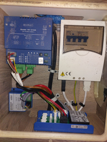

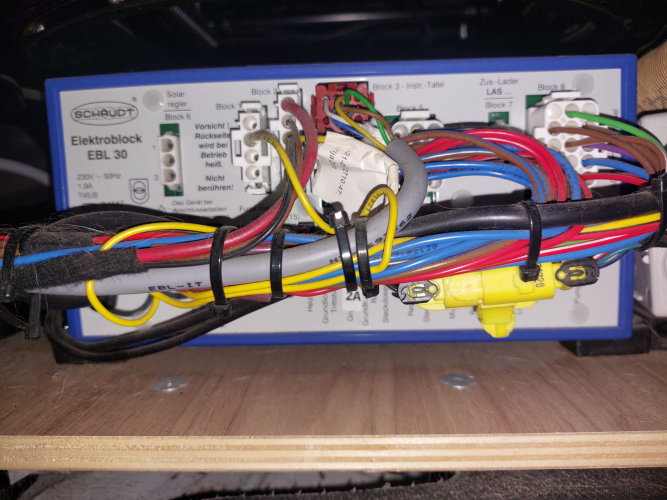

visto che si parlava di disposizine cavi intorno alle centraline originali dei mezzi, posto le mie, furgonato su Ducato 540 Hymer Ayers Rock del 2021.
sotto il sedile guidatore:
nel doppiofondo pavimento dinette (non fate caso alla polvere, ho aperto proprio per pulire):
Direi che se c'è qualche critica che posso muovere al mezzo, non è certamente riguardo l'ordine dei cablaggi che mi sembrano molto razionali ed ordinati ;-)
Ciao! Gianluca
ok ho capito cosa fare . ho altra piastra di rame , raccolgo un cavo x morsettiera e li fisso alla barra di rame ,in pratica tutti i negativi sono su un solo posto . grazie .

visto che si parlava di disposizine cavi intorno alle centraline originali dei mezzi, posto le mie, furgonato su Ducato 540 Hymer Ayers Rock del 2021. sotto il sedile guidatore: nel doppiofondo pavimento dinette (non fate
caso alla polvere, ho aperto proprio per pulire): Direi che se c'è qualche critica che posso muovere al mezzo, non è certamente riguardo l'ordine dei cablaggi che mi sembrano molto razionali ed ordinati ;-)
2021 allora dai non tutti i recenti sono fatti male.. no no anzi il tuo è proprio ordinato.. sarei curioso di sapere cosa fanno i 2 magnegotermici da 2p in foto..uno il generale impianto 230 ma l altro? inoltre dalla foto sembra ci sia il tasto del differenziale
si confermo, hanno suddiviso le funzioni, uno è un magnetotermico e l'altro un differenziale puro
