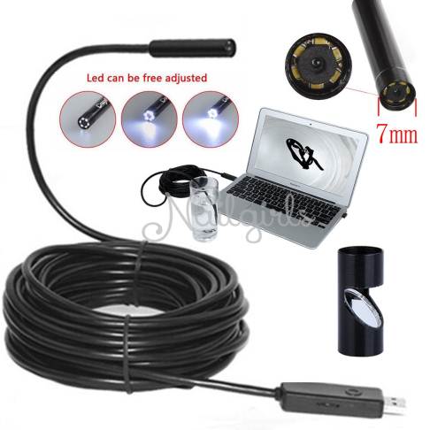

La miscela glicole+acqua è simile a quella dei radiatori delle auto, per farla gelare ci vogliono temperature moolto basse, però se la caldaia è stata lasciata piena (nel comparto boiler) d'inverno e c'è stata una gelata dell'acqua del boiler, potrebbe essersi formata una crepa che ha compromesso anche il circuito riscaldante. Speriamo di no... Se fosse possibile alzare un po' l'ALDE (3-4 cm) per vedere da che punto gocciola non sarebbe male. Magari aiutandosi con una sonda da videoispezione (ci sono modelli USB con prezzi impensabili una volta, sotto i 10 €, con illuminazione a LED, alcuni compatibili anche con smartphone). Prima di spendere 3000€ in una caldaia nuova, quelle prove lì le farei!
(cavo USB da 1 m fino a 15 m, le misure più utili sono 1 2 e 5 metri, c'è anche lo specchio a 45° per la visione laterale)

Infatti penso -spero- che la perdita sia nel punto dove i tubi si attaccano alla caldaia... per quello consigliavo di guardarci con una sonda endoscopica.
