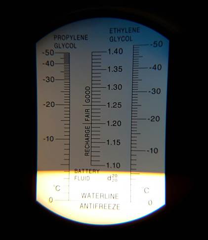

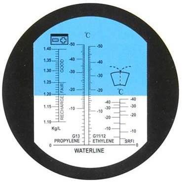

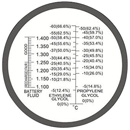

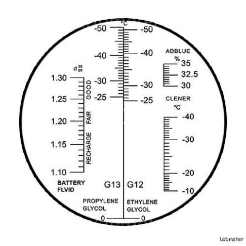

Ripesco questo topic per segnalare alcune ricerche fatte sui rifrattometri. Guardando cosa è disponibile su Internet, ho trovato fondamentalmente tre tipologie di modelli che sono adatti all'uso camperistico, essi differiscono soltanto per le scale sul display, e sono:
Modello 1 (acido batteria, glicole etilenico, glicole propilenico espressi anche in percentuale)
Modello 2(acido batteria, glicole etilenico, glicole propilenico, AdBlue, liquido lavavetri)
Modello 3(acido batteria, glicole etilenico, glicole propilenico, liquido lavavetri)
Il modello 3 è quello che aveva indicato mario (ecostar). Esprime direttamente il livello di protezione in gradi dellì'antigelo che si testa sul vetrino.
Il modello 2 è il più completo, comprende anche la scala rifrattometrica dell'urea (AdBlue), così i possessori di motori Euro 6 con questo additivo possono controllare se gli è stata rifilata una tanica annacquata (sotto il 31,5% viene considerata frode).
Il modello 1 è forse il più adatto per l'ALDE, avendo la scala dei due glicole espressa sia in percentuale di concentrazione, sia in temperatura di protezione.
Tutti i tre modelli sono dotati anche di scala rifrattometrica per il controllo dell'acido solforico della batteria.

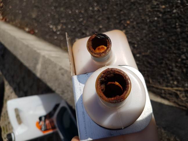

Inserito il 23/01/2017 alle: 18:01:07
Oggi ho iniziato a svuotare tutto il liquido del riscaldamento e a parte che ho dovuto comprare un secondo bidoncino da 5 Lt di glicole 😠 (pensavo bastassero 5 Lt puro e invece sono scesi + di 15 lt svuotando completamente l'impianto), ma oltre a quello ho trovato questo
Se guardate nei fori vi sono parecchie incrostazioni, dopo aver pulito per un po, mi sono accorto che sembra esserci dentro una boccola, qlkuno sa confermarmi se la mia ipotesi è reale? In caso fosse così, sapete dirmi in che materiale sono fatte? Penso che servano ad evitare che con la temperatura si deformi l'attacco del tubo sul serbatoio, giusto? Le vorrei togliere e rifarle in alluminio, potrebbero andare bene?
