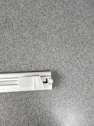

Buongiorno da tutti,
nell'oscurante Seitz 2001 del mio camper si è spezzato un gancio laterale di blocco (quello di plastica, allego foto).
Ho cercato online e si trova il ricambio, ma non riesco ad estrarre la parte rotta rimasta internamente alla barra inferiore dell'oscurante. E' come se fosse stata incollata, non si muove in nessun modo e, a furia di provare, si sta deformando la barra stessa, in alluminio. Ho provato ad estrarne un altro integro da un'altra finestra, ma non viene via in ogni caso: provo a tirare ma è bloccato, insistendo si romperebbe.
Sapete se da qualche parte si possa trovare l'intera barra? Non riesco a trovare il pezzo online...

Buongiorno a tutti,
ho chiesto a Camping-Life.it: i ganci sono inseriti a pressione nella barra, consigliano di provare a scaldarla oppure di trapanare la parte rimanente del gancio cosi da ridurla e indebolirla per poi estrarla. Volendo se c'è spazio provare a picchiarla più internamente alla barra e lasciarla all'interno...

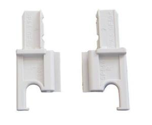

Inserito il 17/09/2024 alle: 10:45:25
Buongiorno, mi trovo nella stessa situazione ho già la barra a casa di un vecchio oscurante sostituito perché rotto il telo, avete qualche novità o trovato una soluzione? Mi rompe comprare un oscurante nuovo per sostituire due ganci che ho già in casa... Grazie

10/09/2024 200
Inserito il 17/09/2024 alle: 10:46:27
Ecco foto

Inserito il 17/09/2024 alle: 11:12:30
In risposta al messaggio di AntoAdriaHR del 17/09/2024 alle 10:49:00
Non c'è molto da fare, occorre farla a pezzi un po per volta fino ad estrarla.
Usa un qualcosa tipo tronchesino e punteruolo, poco per volta, pezzo per pezzo lo fai uscire.

04/01/2019 84
Inserito il 17/09/2024 alle: 12:09:01
In risposta al messaggio di banoyo del 17/09/2024 alle 11:12:30
Non c'è molto da fare, occorre farla a pezzi un po per volta fino ad estrarla. Usa un qualcosa tipo tronchesino e punteruolo, poco per volta, pezzo per pezzo lo fai uscire.
Confermo. Occorre romperle il vecchio o provare a spingerlo all'interno della barra. Sono molto molto duri.
