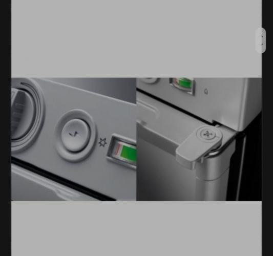

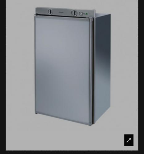

Il fiegorifero è sempre stato freddo fino a ieri. Raffreddava perfettamente. Ieri finisce la bombola da 5 kg di gas e la sostituiamo con bombola da 7 kg. Da ql momento in poi il frigorifero ha iniziato a spegnersi

Il modello è rm5380

c'è un indicatore bianco/verde con un ago che è sensibile alla fiamma del gas; quando il frigo è in funzione l'ago rosso è in zona verde, tipo questo (messo in orizzontale):

Esatto l'ago resta in zona verde per 10 minuti mezz ora e il bruciatore va regolarmente. Poi si spegne e l ago torna in zona bianca. Non credo sia normale...

per come capisco io la barretta va nella zona verde solo con la fiamma accesa e la fiamma si accende automaticamente all'esigenza (non sempre accesa)
Quindi tutto normale
Poi se confermi che dentro è freddo, non capisco quale sia il problema
P.s.
Si, è normale che stia accesa  per pochi minuti alla volta quando arriva a regime di funzionamento
