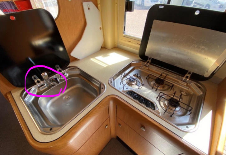

non dimentichiamo che il miscelatore postato da Nugget è un canna abbattibile e che quindi nel 99% dei casi è installato direttamente sul lavandino, il quale poi si va coprire il tutto con il vetro.
Questo per dire che non è poi così immediata la sua sostituzione con un modello "civile" per così dire...
la situazione potrebbe essere questa trovata sul web...
Modificato da Laikone il 08/07/2024 alle 13:20:36

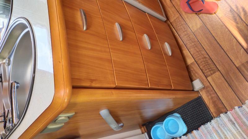

Rubinetto che resta chiuso sotto il vetro
..e sotto ecco il pedalino,  sono anni che lo usiamo, IMG_20240708_180326.jpglo ritengo molto utile
