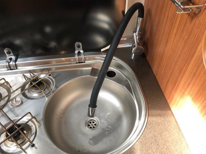

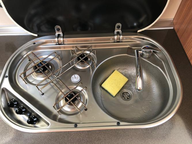

Nel lavello (piccolo), per lo meno nel mio, hanno messo un rubinetto ridicolo in cui non riesci praticamente neppure a riempire un pentola.
L'ho cambiato con questo che viene venduto in particolare per la nautica.
Fantastico e completamente flessibile.
Certo che è un lavoraccio anche solo per raccordare i tubi per i quali non ho trovato degli adattatori e ho dovuto arrangiarmi, perfino la chiave per stringerlo da sotto ho dovuto farmi altrimenti non riuscivo a tirarlo.
Ne approfitto: se qualcuno avesse bisogno del vecchio che è ancora perfetto, ha anche il microinterruttore integrato che sul mio camper non veniva collegato, lo regalo purchè mi rimborsiate il trasporto con GLS (ultima fotografia).

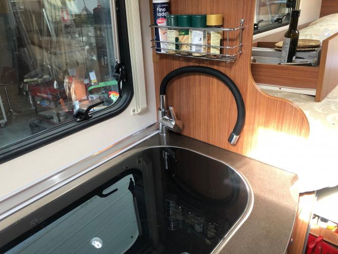

Certo che il nuovo lo hai messo bello incastrato nello spigolo ehlaugh , comunque anch io ho cambiato quello del lavello cucina con uno con doccetta estraibile, sti allestitori proprio non hanno mai fatto una vacanza in camper misà angry
Ciaowink
PS e adesso il buco rimasto come lo copri?

La doccetta era interessante ma non mi stava quando andava giù perchè intralciava con il cassetto che c'è sotto.
Per coprire il buco: porto sempre dietro una cosa che uso abbastanza poco ma mi serve ancora e avrebbe il diametro giusto, ma ho trovato dei tappi in gomma del diametro giusto che ho ordinato su internet e dovrebbero arrivarmi la prossima settimana.

dai, però questo ha il vantaggio che posso anche usarlo come doccetta esterna facendolo passare dalla finestra

Ma il tubo nero è di gomma flessibile o di metallo?
BengalaJoe
BengalaJoe
28/07/2015 1504
Inserito il 07/06/2020 alle: 18:46:15
In risposta al messaggio di IZ4DJI del 07/06/2020 alle 18:39:44

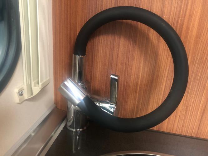

Gomma esterno e metallo interno. Molto molto ben fatto. Un ottimo prodotto.
Non è una costruzione economica e quando lo pieghi anche facendo un anello stretto, tiene perfettamente la forma.

Unico difetto che vedo x il camper e che ha anche il mio (di certo i progettisti non hanno mai usato il camper, ma nemmeno li hanno dovuti pulire!) e' che essendo il rubinetto al di fuori della sede del lavello, quando andrai a chiuderlo con le mani bagnate, allagherai il piano.crying
A me succede e mi fa imbufalire (lo so ...son precisina!)
