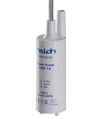

Sul mio Adria c'è un impianto inconsueto, una piccola pompa sommersa con un piccolo pressostato esterno.
La pompa della Reich ha i seguenti dati impressi: 12V 14 l/min 0,5 bar
Il pressostato è il Whale in.line.
Il sistema a mio giudizio non funziona bene, la pompa alle piccole aperture dei rubinetti attacca e stacca a mitraglia generando anche un getto che tende a spruzzare, la situazione è migliorata montando un vaso di espansione Fiamma tarato a 0,5 bar, purtroppo lontano dalla pompa per problemi di spazio però è molto sensibile alla temperatura, all'altitudine ed al livello dell'acqua nel serbatoio, si passa dalla situazione di 'mitraglia' alla pompa che gira sempre e non stacca.
In questo ultimo viaggio la pompa ha cominciato a fare molto rumore, probabilmente la bronzina in plastica se ne è andata, la nuova pompa è andata bene qualche giorno poi è calata notevolmente come potenza ed ho dovuto ridurre parecchio la pressione dalla vite del pressostato.
A questo punto vorrei passare alla classica pompa esterna, ma mi sorge qualche dubbio.
La pompa riuscirebbe ad innescarsi pescando all'alto? Non vorrei dover forare il serbatoio.
Qual'è la pompa dalle dimensioni più contenute? Lo spazio disponibile nella cassapanca dove è alloggiato il serbatoio è pochissimo al punto che come ho scritto sopra il pur piccolo vaso di espansione Fiamma non ci sta.

Io ho una shurflo installata più in alto del serbatoio, è collegata all'esterno (impianto originale, penso al massimo hai problemi sarà utile una valvola di non ritorno ad inizio tubo pescaggio.
Comunque non so se la nuova pompa che hai montato ha le stesse caratteristiche della vecchia, se non lo hai già fatto prova a montare una sommersa con portata più bassa, anche solo 7 l/m,  la situazione migliorerà. Inoltre le sommerse costano poco e ingombrano poco, puoi portartene una nuova appresso sempre pronta in caso di necessità.

pompa sommersa e pressostato senza micro sui mix è una scelta per ragioni di spazio e costi in gioco e niente altro , se lo spazio disponibile nella cassapanca che contiene il serbatoio è risicato e non si vuole utilizzare altro spazio esterno la soluzione migliore è la sommersa però abbinata a micro sui mix e ovviamente senza pressostato
comunque se vuoi sostituirla con una esterna ti assicuro che ovunque la piazzerai non ci saranno problemi di adescamento e aspirazione a meno che non ti venga l'idea di piazzarla sul soffitto o sul tetto del camper , comunque anche se la pompa fosse più in alto di circa 1 mt dal serbatoio una valvola di non ritorno lato aspirazione non serve per il semplice motivo che le membrane pompanti fanno anche da non ritorno
se fossi nella tua situazione rimetterei una sommersa ma di quelle valide anche se sarebbe un controsenso farla lavorare con pressostato , il vaso di espansione anche se distante dalla pompa non cambia nulla , l'importante è che sia pretarato alla corretta pressione , ipotizzando una pressione di stacco pompa tra 1,4 e 1,6 bar capisci che 05 bar di precarica vaso sono decisamente pochi , diciamo poco meno della a metà di quella che dovrebbe essere

@Ecostar la pressione indicata sulla pompa è 0,5 bar, ed è il motivo per cui ho messo la stessa pressione nel vaso di espansione, se sapete indicarmi un pompa migliore la acquisterò sicuramente.

@Ecostar la pressione indicata sulla pompa è 0,5 bar, ed è il motivo per cui ho messo la stessa pressione nel vaso di espansione, se sapete indicarmi un pompa migliore la acquisterò sicuramente. Mi puoi spiegare sa intendi
per 'alla carlona'? @ mau marlin : la tensione non penso sia stato un problema, mi son spostato ogni 2 giorni ed ero sempre allacciato alla 220V,  Ho avuto l'impressione che la pompa si sia degradata dopo 2 o 3 giorni d'uso, appena montata c'era una buona pressione e dopo pochi secondi si staccava, dopo di che ho dovuto diminuire di molto la regolazione del pressostato ed anche così anche prelevando un solo bicchiere d'acqua la pompa poi gira una decina di secondi, se la portata fosse realmente di 14 litri al minuto equivarrebbe a oltre 2 litri.  @Franco49tn  tempo fa avevo già sollevato il problema pompa ed avevi già sugerito questo sistema, sicuramente il più efficace anche per il risparmio d'acqua, far arrivare i fili in cucina non è così semplice inoltre gli spazi disponibili sono quelli di un furgonato, il pedalino sarebbe di impiccio, il pavimento del bagno è il piatto doccia e usandola finirebbe a mollo. @anasta come ricambi mi porto dietro un pressostato e 2 pompe, una mi era stata lasciata dal precedente proprietario segnalata come non buona ma utilizzabile in emergenza (mai capito cosa intendesse), l'altra è quella della foto che ho montato quando quella in uso si è messa a cigolare, tutte tre sono stessa marca e modello, quella più nuova ha indicati 14 l/min anziché i 12 della vecchia.
con max 0,5 bar di pressione off non esiste nessun pressostato con un range ON/OFF adeguato tranne quel coso utilizzato dall'allestitore ma il suo dubbio funzionamento lo state provando con pessimi risultati , idem anche per la precarica del vaso di espansione e ci vuole proprio una testa di rapa per installarlo pensando a qualche beneficio , tra l'altro con una sommersa che pompa fino a max 0,5 bar tu precarichi il vaso di espansione a 0.5 bar , complimenti tutti interventi alla carlona intesi come interventi alla capocchian , ribadisco che io mi schiero tra gli incapaci quindi anche tu non chiedermi altro

vedo se in qualche modo riesco a rendermi utile spiegandoti dove e cosa dovresti fare
per migliorare la situazione dovresti sostituire la sommersa con una che pompi almeno fino a circa 1,1-1,3 bar , sostituire quel pressostato con uno classico ma che abbia la possibilità di taratura ON/OFF con adeguato range per quella bassa pressione in gioco , la precarica del vaso di espansione potresti lasciarla a 0,5 bar max 0,7 bar , in questo modo otterrai maggior range ON/OF sul nuovo pressostato e maggior cuscino dato dal vaso ottenendo indubbi miglioramenti ma a scapito di un leggero aumento sul consumo energetico
sostituendo la pompa mettendone una sempre da 0,5 bar e lasciando quel pressostato anche aggiungendo un vaso con precarica di 0,,2 bar che tra l'altro con quella bassa precarica  il vaso non lavorerebbe non si risolve nulla , addirittura tu lo hai precaricato a 0,5 bar , capisci che con 0,5 bar della pompa e 0,5 bar di precarica del vaso lo stesso vaso è come se non ci fosse
