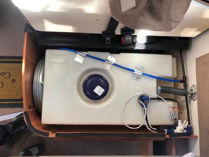

Io ho un Compact SL sempre della Adria.
Avevo avuto tempo fa un problema con la pompa che si era inchiodata e l'ho cambiata con una che avesse una maggiore portata.
Una volta ben regolato il pressostato non ho mai avuto problemi.
Aggiungendo un vaso di espansione da 10 litri ho risolto anche il problema degli attacchi e stacchi continui.
Paradossalmente non ho messo quello della fiamma per motivi di ingombro perchè l'unico spazio è quello che vedi che è limitato a 8 cm e quello della Fiamma è oltre 10, però molto largo lo spazio ci stava il "ciambellone".

A parte il ciambellone sembra la foto del mio camper.
Mi puoi dare un link per procurarmi il ciambellone? io il fiamma l'ho messo dietro nel gavone garage, vicino alla valvola no-frost.

quando si svuota l'impianto idrico tutti i vasi di espansione giocoforza si svuotano indipendentemente dalla loro ubicazione e posizione , è la stessa pressione di precarica che li fa svuotare , chiaramente se la precarica fosse a zero bar non si svuoterebbe  mario
Vedendo l'installazione di BengalaJoe il tubo di collegamento fa una bella ansa e non può svuotarsi completamente
