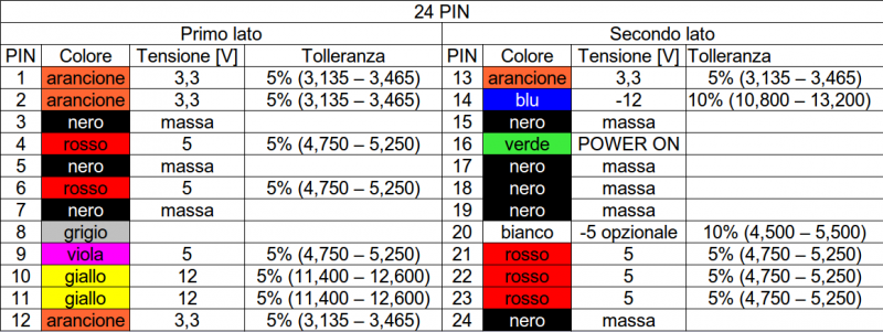

quando si bloccano le porte anche se scollego e ricollego qualsiasi  periferica collegata  ( ho provato in tutte le porte) non sento nessun suono ma lo sento solo quando le porte funzionano , probabilmente sbaglio ma incomincio a sospettare che il guaio fosse sul connettore maschio 24 pin ed in particolare sui fili che alimentano a 5V , quel connettore l'avevo scollegato poi controllato e spinto dentro bene tutti i fili particolarmente quelli rossi + l'unico viola e neri , ora sono due giorni che il guaio non si è più ripresentato , avevo tolto e rimesso anche le due ram invertendole dai due slot
sotto raffigurati i colori e voltaggi sul connettore 24 pin dell'alimentatore che avevo sostituito ma credo siano generali per tutti gli atx

a sospettare che il guaio fosse sul connettore maschio 24 pin ed in particolare sui fili che alimentano a 5V , quel connettore l'avevo scollegato poi controllato e spinto dentro bene tutti i fili particolarmente quelli rossi + l'unico viola e neri , ora sono due giorni che il guaio non si è più ripresentato , avevo tolto e rimesso anche le due ram invertendole dai due slot  sotto raffigurati i colori e voltaggi sul connettore 24 pin dell'alimentatore che avevo sostituito ma credo siano generali per tutti gli atx
Lascia stare di farti le pippe sui colori dei fili dell'alimentatore. Perdi tempo e non serve a nulla. E' recente quindi dubito abbia problemi.
