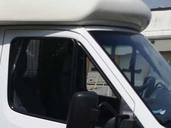

Già, la carrozzeria è un mestiere che proprio non mi appartiene, specialmente senza avere uno spazio adatto e dover lavorare nel parcheggio comunale.

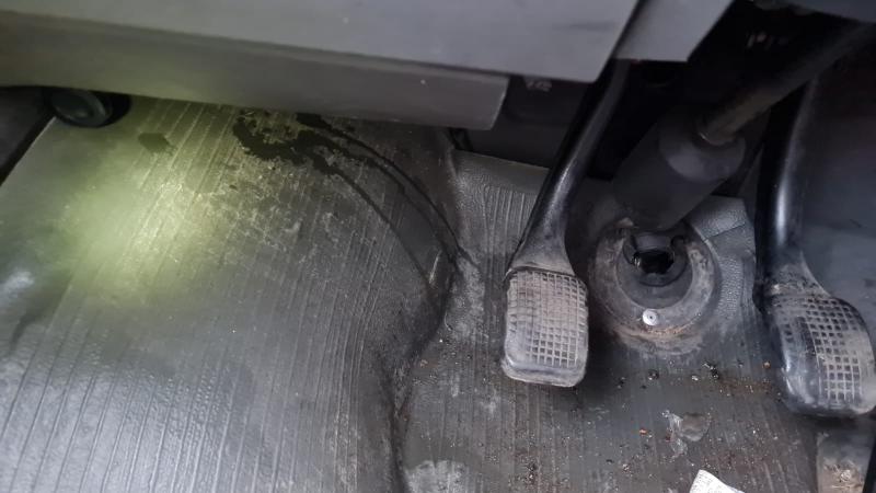

C'è una malefica infiltrazione di acqua nella cabina guida non facile da individuare, e come Murphie insegna quelle piccole gocce di acqua finiscono nel posto più vulnerabile del camper, la centralina dei fusibili e relè, facendo impazzire l'impianto elettrico Iveco, per esempio accendendo il quadro.
Ecco dove piove, proprio a sinistra del pedale della frizione, l'acqua che si vede si è appena fatta un giro nei contatti elettrici.
Il "dottore" che ho scelto è ARK Design di Lastra a Signa (Firenze), gente molto brava che lavora per passione.
Qualcuno ha mai avuto un problema simile su un Iveco 40.10 seconda serie?

Da una prima analisi abbiamo escluso il vetro anteriore.

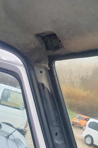

Ecco una zona molto umida in alto a sinistra, sopra la guarnizione della portiera.
Si tratta di una foto vecchia, ora la macchia di umido è più estesa verso sinistra, praticamente sopra la portiera.
Sembra che l'acqua sgrondi attraverso il montante e poi scorra sui fili elettrici andando sulla centralina.
La cabina guida è totalmente di metallo, compreso il soffitto, potrebbe essere la giuntura tra vetroresina e ferro, magari... aiutata da qualche foro fatto sull'acciaio per imbullonare la monoscocca o per passare dei cablaggi.
Angiolo (il titolare di ARK Design) proverà a smontare un po' di rifiniture e verificare cosa succede al primo temporale.

Visto che l acqua va solo alla bassa, il parabrezza sembrerebbe innocente o almeno non l unico colpevole , se lo fosse.

Quella umidità lì in alto non è un buon segno entra acqua tra il cupolino e la guarnizione.

Sono propenso a pensare che non ci sono due problemi distinti, ma uno solo.
La pozzanghera sotto i pedali ha coinciso con l'apparire della macchia di umido in alto a sinistra, qualche cm SOPRA il bordo superiore del vetro, quindi l'acqua viene da più su.
Poi il problema dei contatti fasulli è successivo, ma l'infiltrazione ha coinciso con la macchia.
