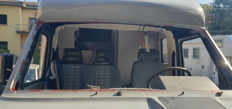

Inserito il 09/04/2025 alle: 09:06:45
Finalmente il cartozziere ha fatto il lavoro al vetro sostituendo la guarnizione.
Le pennellate arancioni sono di un antiruggine messo soprattutto a scopo preventivo, si è reso necessario anche un piccolo punto di saldatura su un forellino che però non poteva essere coinvolto nell'infiltrazione.
Guarnizione nuova di pacca, alla prima pioggia vedrò se il problema è stato risolto, sono fiducioso perchè la vecchia guarnizione era davvero in pessimo stato.

13/01/2006 25413
Inserito il 03/05/2025 alle: 14:35:40
Risolto.
Entrava acqua dalla gronda sopra lo sportello guida.
In otigine ci dovrebbe essere una guatnizione, ma nel montaggio della monoscocca è finita nel nulla.
Sikaflex 521 e tutto è a posto.
