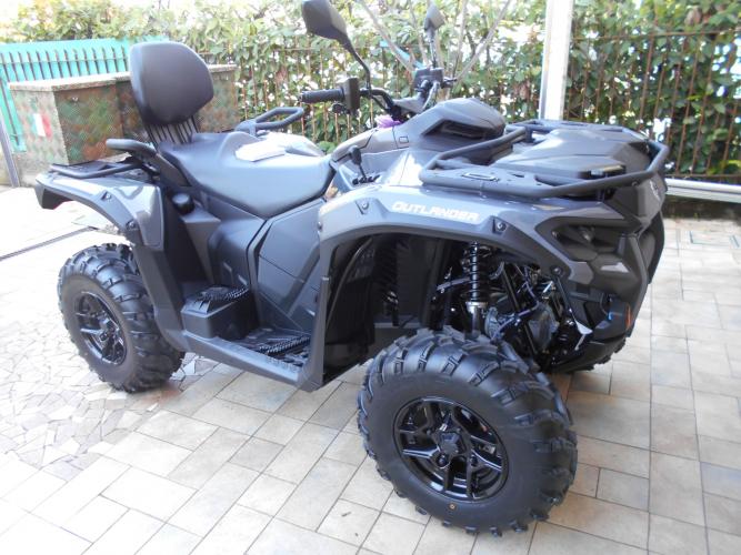

tempo fà e arrivato questo x andare OLTRE , trasportato su rimorchio . è un bel divertimento e i sentieri x calette sono uno spasso .
è un 500 CAN AM motorizzato 650 basta e avanza . era qualche anno che non era presente ,ora è solo questione di dove .

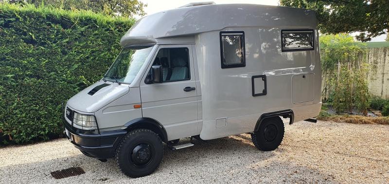

Ho una guarnuzione equivalente, ma il camper era lungo 480 e furgonato, la pesante cellula di ferro fu tagliata e sostituita con la monoscocca, quindi la lunghezza e la forma della gronda sopra lo sportello è diventata fuori standard non più adatta alla guarnizione originale.
Col Sika 521 va benissimo, mi sono accorto che ci andava una guarnizione da una foto in rete di un mezzo cassonato su Subito.it

No, in alto la guarnizione era rotta ed entrava acqua dalla parte destra, ma non andava sui relè.
Comunque è stato un lavoro da 200 euro, guarnizione compresa.
Quando si cerca qualcosa si fanno sempre dei tentativi senza successo, che non sempre sono gratis...
Le infiltrazioni sono le più difficili e lunghe da trovare, anche perchè si fa qualcosa per forza quando è bel tempo ma solo quando piove c'è la verifica di quello che si è fatto.

Del furgonato Iveco 9 posti da 4,80m è rimasta solo la cabina guida, il resto è un guscio di vetroresina.
Il pezzo di gronda di 70 cm sopra lo sportello è ciò che rimane della gronda originale che era lunga fino in fondo, la guarnizione ad U rovesciato non c'è mai stata rimessa, ora c'è il Sikaflex 521 grigio, ma non proprio lo stesso grigio del camper.
Al ritorno dall'Islanda studierò una modifica estetica, probabilmente una fascia di vernice nera di 3 cm che riprende un po' le finestre.
Ma ora ho altre priorità, creare un alloggiamento per la terza tanica per il gasolio da 20 litri e per la seconda cassetta Thetford del WC.
L'idea iniziale era la cassetta Thetford nel sottopianale, ma dovendo fare i guadi mi serve un'idea diversa.
