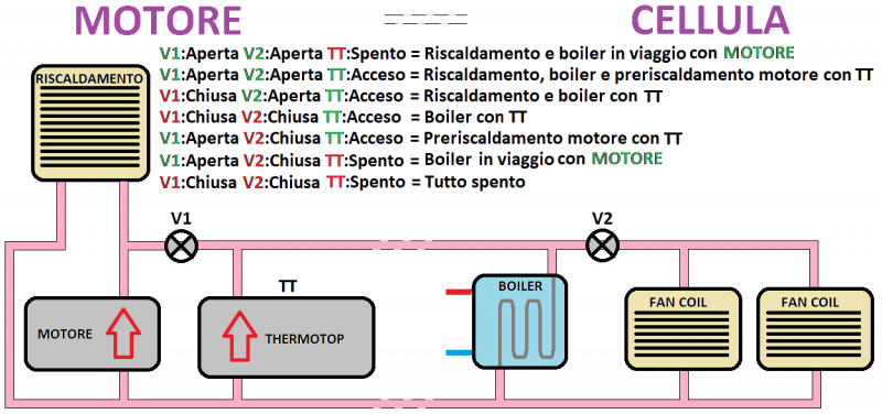

E poi metterò un Thermotop collegato in questo modo:
Ecco i dettagli:
http://www.m48.it/CamperBricola...
(grazie Enzo44)
Marco.

Ciao Marco,
grazie per aver condiviso quello schema (e grazie anche a Enzo44!).
Anche io vorrei fare un impianto uguale al tuo e mi tornerà sicuramente utile, considerando che ho zero esperienza di idraulica e di impianti di questo tipo.
Uniche differenze che avevo previsto erano una terza valvola tra boiler e TT, in modo da poter riscaldare più velocemente il motore senza dover scaldare al tempo stesso l'acqua sanitaria e poi, su consiglio di Paolo (orlegno), un rubinetto nel circuito di ritorno per escludere il circuito motore da quello di riscaldamento in caso di guasti a quest'ultimo, così da poter continuare a viaggiare.
In realtà per questo scenario, forse sarebbe meglio anche un secondo rubinetto manuale in serie a V1, così da star tranquilli anche se ci sono problemi alle elettrovalvole.
Avrei due domande:
1. Come pensi di comandare l'apertura delle elettrovalvole e l'accensione del TT? Useresti un solo termometro ambiente o anche uno per l'acqua sanitaria?
2. Stavo valutando la possibilità di non mettere il boiler, ma solo uno scambiatore lamellare con regolatore termostatico in uscita.
Sarebbe un bel risparmio di spazio, peso e di costi, ma si perderebbe in parte il vantaggio di scaldare l'acqua con il motore.
Inoltre non sono certo questa configurazione sia capace di garantire acqua sufficentemente calda in modo continuo.
Ad esempio questo kit qui:
https://it.heatso.com/espar-d5e...
credo non preveda il boiler, in quanto altrimenti il termostatico in uscita allo scambiatore avrebbe poco senso.
Tu hai valutato questa opzione?
Grazie,
Emanuele

Inserito il 11/12/2020 alle: 14:47:50
In risposta al messaggio di orlegno del 11/12/2020 alle 13:44:37
Quindi non metti il riscaldamento ad aria? Airtop o simili?
Ci sarà anche un Eberspeacher D4 ad aria, avrò due sistemi separati di riscaldamento, entrambi a gasolio.
13/01/2006 25431
Inserito il 11/12/2020 alle: 15:15:09
In risposta al messaggio di emanuele fpv del 11/12/2020 alle 14:35:34
Ciao Marco, grazie per aver condiviso quello schema (e grazie anche a Enzo44!). Anche io vorrei fare un impianto uguale al tuo e mi tornerà sicuramente utile, considerando che ho zero esperienza di idraulica e di impianti
di questo tipo. Uniche differenze che avevo previsto erano una terza valvola tra boiler e TT, in modo da poter riscaldare più velocemente il motore senza dover scaldare al tempo stesso l'acqua sanitaria e poi, su consiglio di Paolo (orlegno), un rubinetto nel circuito di ritorno per escludere il circuito motore da quello di riscaldamento in caso di guasti a quest'ultimo, così da poter continuare a viaggiare. In realtà per questo scenario, forse sarebbe meglio anche un secondo rubinetto manuale in serie a V1, così da star tranquilli anche se ci sono problemi alle elettrovalvole. Avrei due domande: 1. Come pensi di comandare l'apertura delle elettrovalvole e l'accensione del TT? Useresti un solo termometro ambiente o anche uno per l'acqua sanitaria? 2. Stavo valutando la possibilità di non mettere il boiler, ma solo uno scambiatore lamellare con regolatore termostatico in uscita. Sarebbe un bel risparmio di spazio, peso e di costi, ma si perderebbe in parte il vantaggio di scaldare l'acqua con il motore. Inoltre non sono certo questa configurazione sia capace di garantire acqua sufficentemente calda in modo continuo. Ad esempio questo kit qui:  credo non preveda il boiler, in quanto altrimenti il termostatico in uscita allo scambiatore avrebbe poco senso. Tu hai valutato questa opzione? Grazie, Emanuele
1) V1 e V2 non sono elettrovalvole ma rubinetti manuali a sfera. V1 sarà nel motore accanto al Thermotop, V2 sarà nella cassapanca all'arrivo dei due tubi da 19mm dove ci sarà il boiler e un fan.coil.
Il secondo fan.coil è previsto ai piedi del matrimoniale.
Un rubinetto separatore di emergenza sul ritorno è pericoloso perchè, se venisse chiuso, il Thermotop resterebbe senza vaso di espansione, magari (... perchè no...) un rubinetto senza la leva di comando, impossibile da azionare per errore perchè servirebbe un pappagallo.
Un rubinetto sul boiler è pericoloso, perchè permetterebbe di configurare erroneamente i rubinetti tutti chiusi, impedendo al Thermotop di far girare l'acqua.
Qualunque cosa io faccia, prevedo sempre che possa essere manovrata senza errori e senza alcuna possibilità di far danni, anche da parte di una persona che non sa come funziona... per esempio io stesso, in un momento di distrazione o quando non mi ricorderò più com'è fatto.
2) Quell'opzione che indichi costa ben 2600 euro... ci compro l'Efoy.
Un boiler da 6 litri di acqua a 70 gradi, miscelata con quella a temperatura ambiente, DEVE bastare per una doccia per non creare problemi di autonomia idrica, ma esistono anche boiler da 10 litri... anche da 15 ed oltre.
Una volta che avrò individuato il filo che accende il Thermotop, sarà solo la fantasia che mi limitrà di come collegarci timer, termostati, interruttori manuali, comandi remoti ecc, ma vedrai che rimarrò sul "semplice e affidabile".
Marco.

Inserito il 11/12/2020 alle: 19:28:12
In risposta al messaggio di Emme48 del 11/12/2020 alle 15:15:09
1) V1 e V2 non sono elettrovalvole ma rubinetti manuali a sfera. V1 sarà nel motore accanto al Thermotop, V2 sarà nella cassapanca all'arrivo dei due tubi da 19mm dove ci sarà il boiler e un fan.coil. Il secondo fan.coil
è previsto ai piedi del matrimoniale. Un rubinetto separatore di emergenza sul ritorno è pericoloso perchè, se venisse chiuso, il Thermotop resterebbe senza vaso di espansione, magari (... perchè no...) un rubinetto senza la leva di comando, impossibile da azionare per errore perchè servirebbe un pappagallo. Un rubinetto sul boiler è pericoloso, perchè permetterebbe di configurare erroneamente i rubinetti tutti chiusi, impedendo al Thermotop di far girare l'acqua. Qualunque cosa io faccia, prevedo sempre che possa essere manovrata senza errori e senza alcuna possibilità di far danni, anche da parte di una persona che non sa come funziona... per esempio io stesso, in un momento di distrazione o quando non mi ricorderò più com'è fatto. 2) Quell'opzione che indichi costa ben 2600 euro... ci compro l'Efoy. Un boiler da 6 litri di acqua a 70 gradi, miscelata con quella a temperatura ambiente, DEVE bastare per una doccia per non creare problemi di autonomia idrica, ma esistono anche boiler da 10 litri... anche da 15 ed oltre. Una volta che avrò individuato il filo che accende il Thermotop, sarà solo la fantasia che mi limitrà di come collegarci timer, termostati, interruttori manuali, comandi remoti ecc, ma vedrai che rimarrò sul semplice e affidabile. Marco.
Tutte cose a cui non avevo minimamente pensato!
Per il rubinetto sul boiler, o meglio lo chiamerei rubinetto servizi visto che collega sia boiler che aria, penso si potrebbe mettere di fianco a quello del motore (V1), in modo che meccanicamente non si riesce a chiuderli entrambi, perché la maniglia di uno bloccherebbe l'altra o comunque il fatto che non si riesca a chiuderli agevolmente potrebbe far intuire che c'è qualcosa che non va.
In ogni caso sarebbe bello riuscire a mettere il rubinetto motore (e il sopraccitato "servizi") all'interno della cellula, magari sotto il cruscotto, perché dover scendere e aprire il cofano non è comodissimo.
Riguardo al kit di cui ho messo il link: il prezzo è sproporzionato e non ho nessuna intenzione di acquistarlo, era giusto per fare un esempio di impianto senza boiler, solo con scambiatore e capire se è un'alternativa valida.
Grazie per i suggerimenti!

Inserito il 11/12/2020 alle: 19:36:14
In risposta al messaggio di emanuele fpv del 11/12/2020 alle 19:28:12
Tutte cose a cui non avevo minimamente pensato! Per il rubinetto sul boiler, o meglio lo chiamerei rubinetto servizi visto che collega sia boiler che aria, penso si potrebbe mettere di fianco a quello del motore (V1), in
modo che meccanicamente non si riesce a chiuderli entrambi, perché la maniglia di uno bloccherebbe l'altra o comunque il fatto che non si riesca a chiuderli agevolmente potrebbe far intuire che c'è qualcosa che non va. In ogni caso sarebbe bello riuscire a mettere il rubinetto motore (e il sopraccitato servizi) all'interno della cellula, magari sotto il cruscotto, perché dover scendere e aprire il cofano non è comodissimo. Riguardo al kit di cui ho messo il link: il prezzo è sproporzionato e non ho nessuna intenzione di acquistarlo, era giusto per fare un esempio di impianto senza boiler, solo con scambiatore e capire se è un'alternativa valida. Grazie per i suggerimenti!
Basta collegare un'asta in asse con la sfera del rubinetto e il comando di V1 può stare in cabina.

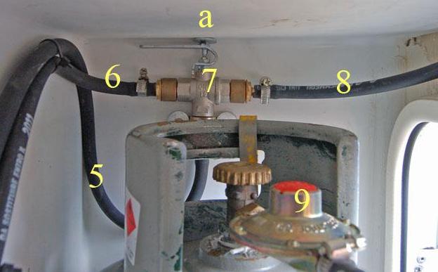

"Due camper fa" ho realizzato cosí la commutazione del gas da dentro la cellula, sceglivo tra bombolone gpl e bombola di riserva.
Ecco com'era.
L'asta "a" porta il movimento da dentro la cellula abitativa al rubinetto a 3 vie, 3 posizioni con movimento a L
Zero esperienza idraulica è un po' poco per un fai.da.te come questo...
Marco.

13/01/2006 25431
Inserito il 12/12/2020 alle: 16:14:18
In risposta al messaggio di camperos del 12/12/2020 alle 13:42:51
ma così ci vuole sempre un tecnico fisso a disposizione che faccia le cose, si dovrebbe prevedere qualcosa di automatico affidabile
Insomma...
Due rubinetti e un interruttore, accompagnati da istruzioni, non mi sembra complicato.
Un automatismo non potrà mai decidere se deve preriscaldare il motore e/o fare l'acqua calda col motore oppure col Thermotop, più decidere se attivare i riscaldatori col motore oppure col Thermotop.
Credo che basterà un piccolo foglietto plastificato con chiare istruzioni.
Non vedo possibili semplificazioni.
Marco.

Inserito il 12/12/2020 alle: 18:24:50
Il thermotop C della fiat ulisse si accende con un semplice cavo a massa, da qui puoi partire per gli uso più svariati
