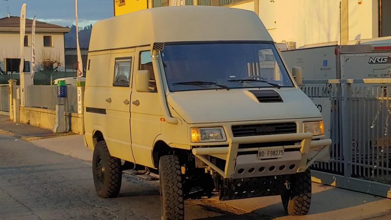

In risposta al messaggio di Lollipibus del 18/11/2020 alle 23:13:56
Ho imparato più in 2 pagine che in mezzo CoL! Se posso...anche se lo avrai pensato, data l'esperienza in fuoristrada.  snorkel: per strade polverose e innevate, guadi... Croce per il motore /cambio e slitta per diff posteriore:
le piastr e pesano motlto e potresti spanciare su neve soffice. cablaggi fari aggiuntivi con innesto anderson dietro la griglia. Poi ti bastano i faretti/barra si ventosa. Il cofano daily si presta... Cinghia traino a telaio posteriore: nascosta e protetta. Prevederei anche un compressore serio con l'attacco esterno.  Se stai in giro tanto poter pulire filtri, motore, parti meccaniche ...o tallonare una ruota ...o gonfiare materassino  Se ho capito bene...vorresti avere una sola batteria. Per cui la soluzione tradizionale è più sicura. Viste le lunghezze rifarei tutti i cablaggi di Potenza con cavi di dimensioni generose (35/50) per evitare dispersioni/cadute soprattutto al freddo e massimizzare l'efficienza.
Quello della foto, se non sbaglio lo ho visto (e ci ho sbavato un po attorno) quando sono andato alla New Camper di Castellarano RE per installare le sospensioni VB sul mio.
Non penso di sbagliarmi, perchè non penso ce ne siano due uguali.
