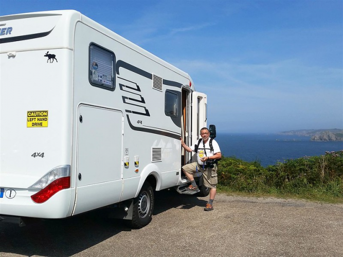

Il camper che ho preso ha un look abbastanza carino per essere un 4x4, vorrei evitare  tamarrate di qualsiasi tipo... Tommaso... per salire a bordo cosa usi? Dell'installazione di un delicato scalino, magari elettrico,  non se ne parla neanche, troppo esposto, troppo delicato. Marco.
da me la Hymer ha installato il classico gradino elettrico della Project 2000, e da chiuso sta abbastanza alto da terra.
Senza gradino sarebbe dura salire in quanto bisogna fare un bel passo alto anche per salire sul gradino.
Qui si vede bene:
per inciso, foto dello scorso Agosto , pubblicate proprio ieri sera.

In risposta al messaggio di IZ4DJI del 20/11/2020 alle 15:10:17
da me la Hymer ha installato il classico gradino elettrico della Project 2000, e da chiuso sta abbastanza alto da terra. Senza gradino sarebbe dura salire in quanto bisogna fare un bel passo alto anche per salire sul gradino. Qui si vede bene: per inciso, foto dello scorso Agosto, pubblicate proprio ieri sera.
Il mio camper ha il pavimento a circa 90 cm dal terreno...
Un solo scalino la vedo dura...
Marco.
