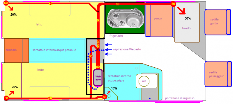

vorrei approfondire la parte riscaldamento,
come detto precedentemente tra le prove fatte ho trovato altamente performante levare tutte le tubazioni del riscaldamento e collegare le 2 bocche del webasto dual top (credo che l'eberspacher sia simile) direttamente alla cellula.
ovviamente non ho parti sotto/dentro mobiletti da necessariamente riscaldare, cioè non me ne frega niente se quei pochi secondi che apro lo sportello dentro è fresco.
proprio ieri mattina ho fatto delle prove:
0 gradi esterni e interni, 8.40 accensione webasto, 8.50 comincia a pompare ma non è al massimo
ore 9 pompa bene, 70 gradi (credo)escono dalle 2 bocchette,
ore 9.50, 20 gradi in camper, 22 in cabina merito della pressione esterna

12/11/2006 59237
Inserito il 24/11/2020 alle: 08:36:58
In risposta al messaggio di camperos del 23/11/2020 alle 13:57:52
vorrei approfondire la parte riscaldamento, come detto precedentemente tra le prove fatte ho trovato altamente performante levare tutte le tubazioni del riscaldamento e collegare le 2 bocche del webasto dual top (credo che
l'eberspacher sia simile) direttamente alla cellula. ovviamente non ho parti sotto/dentro mobiletti da necessariamente riscaldare, cioè non me ne frega niente se quei pochi secondi che apro lo sportello dentro è fresco. proprio ieri mattina ho fatto delle prove: 0 gradi esterni e interni, 8.40 accensione webasto, 8.50 comincia a pompare ma non è al massimo ore 9 pompa bene, 70 gradi (credo)escono dalle 2 bocchette, ore 9.50, 20 gradi in camper, 22 in cabina merito della pressione esterna
il problema è che nei mobili e cassapanche passano i tubi dell acqua e se non scaldi nei mobili e cassapanche poi si gelano e non viene piu l acqua ai rubinetti.
Due sole bocchette dirette apparentemente sembra che scaldi di piu perchè mettendo la mano sennti un bel flusso rovente, ma avere un impianto ben ramificato che porti aria in ogni angolo, evita condensa controlle pareti e angoli che è ben peggio che il freddo.
Nel mio, per farti un esempio, all interno delle pareti c sono paretine aggiuntive a metà altezza, distanziate di un cm, e in ognuna viene immessa aria calda, poi tra la parete e materassi ci sono dei profili tutti forati dove esce aria calda. La senti appena , ma hai temperatura uniforme dagi angoli dietro ai lett posteriori fino sotto al crusccotto, e nessuna parvenza di condensa o umidità.
Secondo me avere invece solo un gran getto di aria calda al centro della cellula, non è proprio il massimo. Parere personale.
13/01/2006 25411
Inserito il 24/11/2020 alle: 08:57:19
In risposta al messaggio di IZ4DJI del 24/11/2020 alle 08:36:58
il problema è che nei mobili e cassapanche passano i tubi dell acqua e se non scaldi nei mobili e cassapanche poi si gelano e non viene piu l acqua ai rubinetti. Due sole bocchette dirette apparentemente sembra che scaldi
di piu perchè mettendo la mano sennti un bel flusso rovente, ma avere un impianto ben ramificato che porti aria in ogni angolo, evita condensa controlle pareti e angoli che è ben peggio che il freddo. Nel mio, per farti un esempio, all interno delle pareti c sono paretine aggiuntive a metà altezza, distanziate di un cm, e in ognuna viene immessa aria calda, poi tra la parete e materassi ci sono dei profili tutti forati dove esce aria calda. La senti appena , ma hai temperatura uniforme dagi angoli dietro ai lett posteriori fino sotto al crusccotto, e nessuna parvenza di condensa o umidità. Secondo me avere invece solo un gran getto di aria calda al centro della cellula, non è proprio il massimo. Parere personale.
Ho anche io l'intenzione di creare una canalizzazione che percorre tutto il perimetro del letto, poi, in punti strategici, ci saranno dei piccoli fori che porteranno calore al materasso proprio sulla parete esterna.
L'ideale è far uscire l'aria ai lati e prelevarla al centro della cellula, solo così la temperatura è uniforme dappertutto.
20 gradi significa 20 dappertutto, non 40 alle bocchette e zero sulle pareti esterne.
A differenza della luce, che "va" in una certa direzione, l'aria non "va" ma "gira", si deve cioè capire il percorso infinito che una eventuale molecola d'ossigeno percorre dall'aspirazione del riscaldatore, le tubazioni e la cellula, per poi ritornare all'aspirazione del riscaldatore e così via, all'infinito...
Ecco come ho realizzato questo sul mio camper giallo:
Aspirazione al centro e aria che arriva dai punti freddi.
Molto importante è il dimensionamento delle tubazioni, che devono seguire una certa logica relativa al flusso dell'aria che dovranno portare.
Marco.

Può convenire prevedere qualche sezione aggiustabile in alcuni condotti, per bilanciare eventuali zone troppo calde o troppo fredde.
Anche sul mio Hymer il letti singoli sono riscaldatii col sistema del profilato periferico con fori, ma il sinistro avea aria troppo calda (ci si scottava la mano sx sopra il profilato), dal conce hanno messo una valvola per regolare la sezione di passaggio e quindi è stata solo questione di un paio di prove bilanciare correttamente le portate e quindi il calore ai letti.

Porrei una domanda,magari stupida.
Marco,seguendo lo schema del riscaldamento,mi pare che in pratica ricicli l'aria ambiente.
Oppure ho interpretato male?
Grazie e buon lavoro,sicuramente un "bel lavoro",visto il primo...
Saluti Eta Beta

Inserito il 24/11/2020 alle: 17:28:46
è esattamente quanto eseguito sul mio mezzo . i tubi sono inox che scorrono su tutto il perimetro del camper e in  aggiunta ho eseguito all'interno un piatto tondo ( copiato dalle stufe a legna di qualche anno fa ,i registri x intenderci ) che inserito vicino alle curve invia il flusso di aria in modo da regolare con precisione dove e quanto x arrivare ad avere il caldo distribuito su tutto il perimetro del mezzo con flusso finale sotto ai serbatoi acqua con il duplice vantaggio di mai completamente fredda , inoltre la dispersione di calore ( mio parere ) rende superfluo la foratura dei tubi aria . problemi mai avuti e il caldo bagno è veramente caldo bagno .

In risposta al messaggio di eta beta del 24/11/2020 alle 17:27:19
Porrei una domanda,magari stupida. Marco,seguendo lo schema del riscaldamento,mi pare che in pratica ricicli l'aria ambiente. Oppure ho interpretato male? Grazie e buon lavoro,sicuramente un bel lavoro,visto il primo... Saluti Eta Beta
L'aria ricicla tutta, ma una piccola quantitàdi aria esterna filtrata, viene immessa all'ingresso del riscaldatore.
Il riciclo è quello.
Sul vecchio camper era cosi e lo sarà anche sul nuovo.
