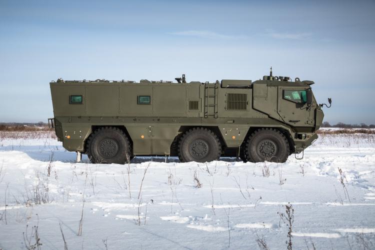

x Armando....
girando in internet ho visto questa realizzazione della Kamaz, grande costruttore russo di mezzi industriali e quindi grande conoscitore di fuoristrada e freddo.
Il colore non è molto da camper e forse qualche dettaglio andrebbe 'smussato' ma potrebbe andare bene?
Ha anche la possibilità di abbassarsi qualora il vento fosse troppo forte!
Che ne dici/dite?

Inserito il 25/11/2020 alle: 15:55:08
In risposta al messaggio di alexf del 25/11/2020 alle 15:51:57
x Armando.... girando in internet ho visto questa realizzazione della Kamaz, grande costruttore russo di mezzi industriali e quindi grande conoscitore di fuoristrada e freddo. Il colore non è molto da camper e forse qualche
dettaglio andrebbe 'smussato' ma potrebbe andare bene? Ha anche la possibilità di abbassarsi qualora il vento fosse troppo forte! Che ne dici/dite?
O quando devi passare in un sottopasso !
e probabilmente se anfibio anche allagato

Inserito il 25/11/2020 alle: 18:39:31
Stiamo divagando.
