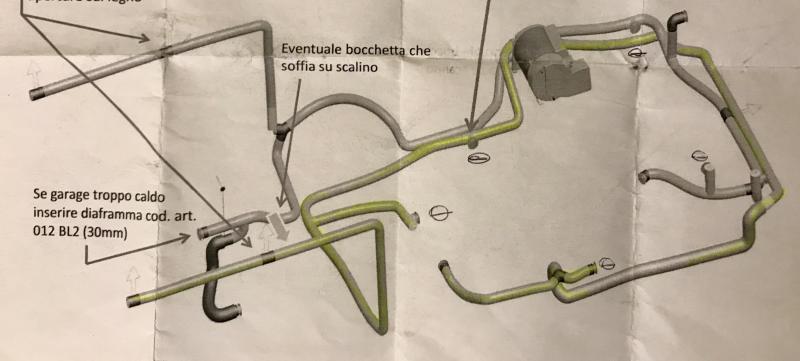

quindi vi posso dire le modifiche che ho fatto io:
- ho eliminato la bocchetta sotto la cucina ( io ho la cucina subito dietro la truma lato sx) così facendo non si accumula il calore alla bocchetta chiusa e ho aumentato la pressione su quel ramo ,poi ho applicato una T prima del letto di dx e ho fatto una bocchetta nuova in bagno.( così ora ho il bagno caldo )
-ho rimesso i tappi infondo ai letti gemelli e su tutta la lunghezza dei tubi affianco ai letti ho applicato dei tagli piegando con il dito dalla parte contraria del flusso aria per agevolare l'uscita della stessa e ora ho un calore più uniforme su tutta la parte letti gemelli.
-ho aggiunto una bocchetta aria alla base dei gradini post. (come si vede dal disegno) ,andando a "sacrificare" l'aria al garage ma vi garantisco che è caldo ugualmente!
Ora, il problema di scaldare la parte posteriore è risolta ma sulla linea che dovrebbe scaldare bagno e porta d'ingresso non è per niente risolta!!
Quindi vi posso anticipare che il prossimo lavoro che andrò a fare a breve è l'eliminazione delle 2 bocchette in dinette sia sx che dx ( face to face) (chi non dovesse capire farò altri disegni) e dal ramo che corre verso il letto di dx proverò ad andare a mettere un'altra T per collegarmi alla bocchetta del bagno e della porta d'ingresso (scollegandola alla base del pavimento) cosi tanto da quel ramo ho visto che non scalda affatto dato che è un tubo che fà molte curve e per giunta esce dal mezzo attraversando un lungo tratto sotto il camper ( per la serie quei"ingegneri" quel giorno erano ubriachi !)  angry
- per ultimo ma no meno importante se servirà andrò ad effettuare qualche fessura sul tubo che corre sotto il pavimento per far uscire altro calore dalla griglia dato che si tratta del tubo che avrò "tappato "sotto il frigorifero!

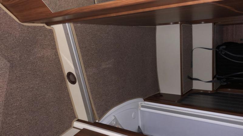

06065B59-3FEE-46DD-BA13-A13C271DDC1C.jpegCiao, io ho aggiunto una bocchetta alla base del letto di sx intercettando il tubo che finisce in garage. Non só perché mi carica la foto al contrario cmq la vedi alla base del gradino
