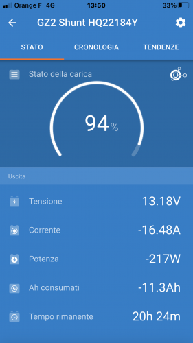

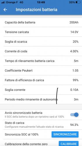

Inserito il 08/01/2023 alle: 14:05:07
Riporto quanto mi comunica lo shunt in questo preciso momento. Sono in pausa pranzo in Francia sotto la pioggia. Sto consumando circa 16,5 Ampere perché ho il frigo (trivalente che consuma 190 Watt) che va a 230 tramite inverter.
Avendo viaggiato sino a circa mezz’ora fa il consumo da quando sono fermo (e con batteria al 100%) è stato sinora di 11Ah poco più.
Ecco cosa fa il Shunt, il manager cosa direbbe: attenzione tensione bassa e nulla più, la mia tensione rimane invece sopra i 13,1 com’è giusto che sia.
Qualcuno dirà: ma il 100% non era veritiero. Forse non al 100%, ma siamo vicini perché nel calcolare i prossimi A che caricherò tramite pannello oppure in viaggio con il dc/dc (che può caricare 30A) terranno conto di alcuni parametri per poter dare un risultato il più veritiero possibile. Metto la videata delle impostazioni, parlo del coefficiente di Peukert di efficienza di carica e altro. Ad ogni modo posso sempre ricalibrare e sincronizzare (ma per quello mi rivolgerò ad esperti).
