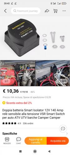

Si...
- E per 20 euro c'è anche il cbe CBS 2 che è ancora più facile
-e per 10/15 relè intelligenti su aliexpres usati da sempre in ambito marino che sono ancora più veloci da mettere di qualsiasi sistema...e migliorano notevolmente anche la carica in marcia BS visto che vi si mette un cavo migliore solitamente.
- e Per 250 euro c'è il regolatore mppt VOTRONIC che fa lo stesso a corrente limitata, con anche lo switch automatico del frigo aes da gas a 12v col sole.
-e per 130 euro il mppt epever duoracer che fa entrambe le cose ed è molto più versatile dal punto di vista solare.
- e per 120 il regolatore mppt NDS anche ha l.usvita limitata in bm.
-e Per 30 euro ci sono regolatori pwm che fanno lo stesso
-sicuramente altro che io non conosco
io solo ne ho proposto uno che sfrutta un componente già presente sul camper e basta un cavo da 1mmq e un deviatore e un fusibile da 1A. Costo 3/4 euro.
Non ho detto che sia il miglior sistema...
​​​​​​Ma il più semplice che usa totalmente ciò che già è presente.
Inoltre è l.unico modo per fare al bisogno un ciclo di carica completo, vero e a tensione di assorbimento/equalizzazione (14.4/14.8v) allá BM secondo i parametri di carica di un regolatore 3 fasi.
Cosa che alle batterie ad acido libero da avviamento fa bene di tanto in tanto neinlunghi rimessaggi invernali, per evitare la stratificazione dell' elettrolita.
Cosa che il diodo non permette e motivo per cui si sono via via eliminati gli isolatori a diodi per le batterie da servizi collegate ad alternatore prive di altre fonti... poiché gli isolatori a diodi introducono una caduta di tensione IN ALCUNI CASI non salutare...
