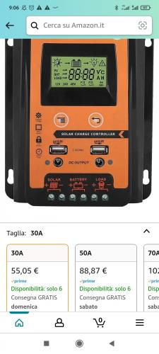

La settimana scorsa ho avuto modo di fare dei test sul camper truffa che ha preso un mio amico.
C era un pannello da 300w a 29v MPP con il regolatore mppt FALSO di Amazon . Continua a essere venduto come mppt..bah
Questo

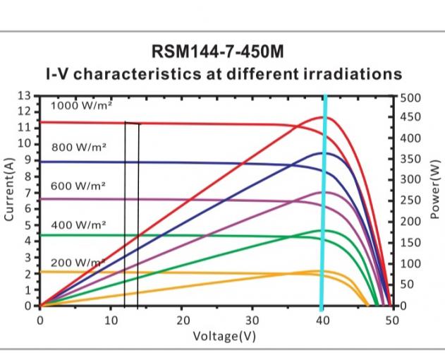

Se usi il pwm un pannello a 60 celle che avrebbe la tensione ottimale a 30v perdi il 50% quasi.
Se usi il pwm su un pannello a 72 celle con tensione ottimale a 40v perdi il 65%.

Perfetto, hai risposto alla mia domanda. Allo stato attuale non ha senso cambiare regolatore.
Francamente il mezzo era pronta consegna e non avevo voglia di ammattirmi più di tanto. Nel tempo valuterò ul da farsi an he se, per come lo uso, ha più senso lavorare sulle ricariche in moto che sul solare.

mezzo a pronta consegna che se ci pensavo troppo lo prendeva qualcun'altro. Meglio comunque un solare con pwm e rendimento 80% che niente (mejor pajaro en mano que 100 volando )
So beh, poi cambiare un regolatore é una sciocchezza. Inoltre per un pannello da 120w costa anche poco.

Buongiorno, ieri sera mi sono rivisto i voltaggio dell regolatore ( tester guasto) cambio tester me ne sono recuperati due, in ingresso il regolatore mi dava 12,7, in uscita uguale, tolgo i fili che vanno alla batteria e
subito avevo in ingresso 18v, in uscita 14v, ma è normale secondo te? E pur vero che quando hai dei carichi la corrente si stabilisca. Sabato faccio la prova tra alternatore e bm.da oggi la metto in carica con un caricatore esterno.  Hunter se faccio la prova che dicevi tu della batteria  con la lampadina se la bm è buona quanto dovrebbe restare accesa? Grazie a tutti
Si è normale.. è proprio il funzionamento del regolatore Pwm.
Tu hai pannelli che hanno una MPP intorno a 18v.
Quando il regolatore estrae la massima potenza (per alimentare un carico superiore al pannello o per caricare batterie scariche) non è in grado di modulare la resistenza del carico per far lavorare il pannello ai suoi 18v.
Ma semplicemente la resistenza del carico deciderà la tensione del pannello a x corrente.
Quindi la tensione del pannello sarà circa quella della batteria l netto della caduta di tensione del circuito del regolatore.
A 12- 14v (tensione batteria)il tuo pannello rende meno di quello che potrebbe.
Se stacchi la batteria ovviamente non c'è carico e quindi il pannello a 0 corrente si porta alla sua tensione.
Un regolatore Mppt modulerà la resistenza del carico in ogni momento e situazione in modo da fare lavorare il pannello alla sua tensione ottimale (tensione MPP).
Oltre a questo fa altre 2 cose direttamente relazionate a questo.
1)Siccome la tensione di MPP del pannello cambia a seconda di temperatura (molto) e irraggiamento (poco), lui prova il pannello ogni istante a diverse tensioni (lo vedi solo con un tester). In modo da seguire la eventuale variazione della tensione di MPP.
2)essendo la tensione di MPP più alta di quella della resistenza del carico (batteria e utenze), deve trasformare la corrente come un Caricabatterie da rete. Deve abbassare la tensione e aumentare la corrente per mantenere un uscita a stessa potenza dell' ingresso.
Tanto più alto è il salto di tensione tra pannello e batteria tanto meno sarà l.efficienza di conversione.
Su una batteria a 12v, ​​​​​ e Un pannello a 50v sarà 1-2% meno efficiente che con una batteria a 12v e un pannello a 18v.
Tuttavia avere pannelli ad alta tensione riduce la perdita di potenza sui cavi per effetto joule.. quindi più o meno poi il risultato è lo stesso.
Alla base di tutta questa storia ci sono i grafici IV dei pannelli solari .
Questo è il.grafico IV (tensione/corrente) del mio pannello. Si vede che per ogni irraggiamento, la corrente e è quasi costante a ogni tensione ..la.corrente crolla solo se si supera la tensione di MPP..ma se si sta sotto è costante (in realtà aumentata in modo impercettibile, comunque enormemente meno dell' abbassamento di tensione).
Un regolatore Pwm lo farebbe lavorare sempre all interno del rettangolo nero.
Un regolatore Mppt lo fa lavorare sempre sulla riga celeste.
La.differenza di potenza è abissale.. perché è un pannello a 40v. (2 moduli uniti da 72 mezze celle).
Per esempio con irraggiamento di 800w al mq il mio pannello farebbe circa 350w con mppt e solo 140/150 con regolatore pwm.
Con pannelli a 18/20v la differenza è minore.
Tuttavia anche sui pannelli a 36 celle la tensione di lavoro è ogni anno più alta grazie al miglioramento della tecnologia.
Parecchi anni fa era a 16/17v..ora supera 20v nei migliori pannelli a 36 celle.
