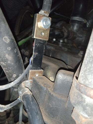

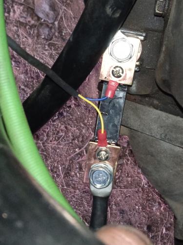

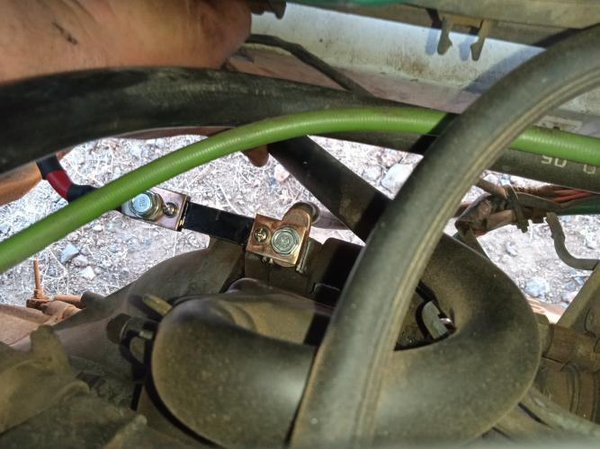

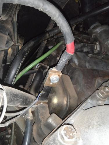

Potresti installare sul cruscotto un voltímetro (e magari anche amperometro) sulla bm/alternatore.
Come questa cinesata che ho messo io da poco
Con shunt sul cavo di massa bm/alternatore che nel mio caso parte dal motorino di avviamento.
Ho tralaltro messo il cavo di alimentazione del voltímetro amperometro, proprio sull alternatore fisicamente. In questo modo ho la tensione esatta dell' alternatore (cioè il negativo è dal telaio ma è la soluzione più realistica possibile).
Lo smartshunt victron poi mi dà la tensione sui poli bm e quella sui poli bs. In questo modo ho aottt occhio la caduta di tensione tra alternatore e bm e poi tra bm e bs.
A te quella cinesata ti direbbe in viaggio quando l alternatore lavora e quando no senza possibilità di errore.
Costa 20 o 25 euro il display+ shunt 100A.. Attenzione a metterlo in modo che non ci passi sopra la corrente di avviamento. Perché è solo da 100A e ti causerebbe troppa caduta di tensione all avviamento.

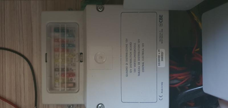

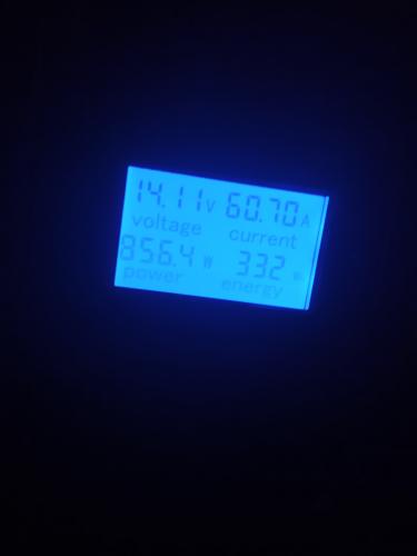

Rieccomi di nuovo a scrivere, alla fine il problema della bm che non caricava e dovuto alla bm ormai andata, in questi giorni ho potuto verificare com'è strutturato l'impianto 12v. Dalla bm con cavo da 6mm va alla centralina distribuzione 12v. Da lì va alla bs. Col pannello è  collegato al vechline da lì alla bs. Che con collegamento diretto al + bs torna alla centralina distribuzione 12v. Secondo voi è strutturato bene? Grazie
15/06/2018 11024
Inserito il 15/09/2023 alle: 19:10:14
In risposta al messaggio di barrosu del 15/09/2023 alle 12:49:45
Si è corretto. A parte i 6mmq da bm a centralina dove sta il relè parallelaTore.
se la distanza è molta la ricarica da alternatore sarà abbastanza limitata. Ma è la normalità. A patto che la distanza sia sensata. Nel mio non lo era 6/7metri a 6mmq da bm a relè parallelaTore e ritorno a bs. Con frigo acceso, caricava 10A o 15 se proprio la bs era giù. Sopra 80% non caricava nulla le AGM.
Il cavo da centralina a bs quanto è lungo e di che sezione? Quello da bm a centralina da 6mmq quanto è lungo?
Mi puoi ripetere la potenza del pannello e sezione e lunghezza dei cavi da regolatore vechline a bs?
Ti avevo detto che la bm era andata dopo la prova dei fari e il mancato avviamento.smiley
Ora devi capire come e quando si attiva l alternatore.
Uno schunt -voltimetro cinese da pochi euro ti sarebbe di grande aiuto.
Quello che ho scritto precedentemente.
E sarebbe da capire perché una costosa batteria da avviamento AGM è andata in pochi anni. Hai detto 3 anni o ricordo male?

Ciao Hunter, oggi ho potuto fare delle prove  con la bm nuova e vedere come funziona l'alternatore che senza ombra di dubbio è uno smart, in quanto come sono partito segnava 12.4 mentre sono in marcia come arriva a 12.0 si mette in funzione raggiungendo anche i 14.2poi stacca e così via, si riattiva quando mollo l'acceleratore, se metto in folle lui non accende. Per quanto riguarda il parallelatore non c'è  o battuto i cavi per vedere se era nascosto da qualche parte. Io la chiamo centralina  ma è  un quadro distribuzione 12v. Il cavo dal quadro alla bs è da 10 ed è  lungo circa 60 cm. I cavi che arrivano  dal pannello sono da 6 la lunghezza per il momento la ignoro, più avanti  ho intenzione di prendere un booster, domanda! Dovrei montare anche un parallelatore?  Grazie  siete sempre gentilissimi.

Buona sera a tutti, ho acquistato da poco un motorhome elnagh del 2020, mi sono accorto che la centralina REGOLATORE DI CARICA SOLARE VECHLINE PWM 10A ha solo una uscita per la b.s. volevo chiedervi se è  meglio cambiare
la centralina con 2 uscite bs e bm o montare un parallelatore?  In quanto la bm viene caricata solo da alternatore o caricabatteria a 220v. Grazie  per le informazioni che darete
Ciao buona sera. Istalla il csb2 parallelatore. Roberto
barrosu
barrosu
26/06/2018 43
Inserito il 17/09/2023 alle: 10:30:06
Io per centralina intendo questa, che però è  un quadro  distribuzione 12v. Ho battuto i cavi in ingresso di questa scheda c'è  un negativo al centro l'arrivo  dal più  bm poi a fianco riesce e va alla bs con cavi da 10 che poco prima della bs vi è un fusibile a piastra che non ho ancora smontato per vedere da quanti A è 20230829_072700(1).jpg
