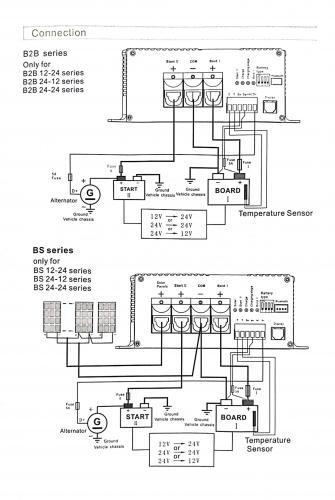

Sul sito della Olys dice che  puoi collegare il frigo direttamente, per condizionatore forse intendono un frigo o cose del genere
Ah Aspetta allora!
​​​​​​Forse il relè mette bm e bs in parallelo in marcia quando una o più utenze su bs, superano la corrente massima del DC DC.
in questo caso il relè permette che la corrente mancante la metta direttamente l.altenrnatore, essendo quest' ultimo direttamente collegato a BM.
Se è così non è una stupidaggine.
Bisogna sempre capire il criterio di attivazione del relè .
Ha senso... è esattamente quello che ha fatto un utente del forum con DC DC Orion da 30A e lifepo4.
Se ha bisogno di più di 30A per qualche utenza che ne ruba tutti o gran parte, o se vuole una carica rapidissima della sua lifepo4, ha un relè parallelaTore che può attivare manualmente.
In questo caso, almeno a inizio carica a massima corrente, ha molta più corrente q disposizione dei 30A.del DC DC.
In effetti il limite del sistema del DC DC a volte è proprio la corrente disponibile che può essere usata tutta dalle utenze accese in viaggio. Questo non fa caricare le bs o addirittura le fa scaricare, pur magari avendo un alternatore da 180A.
In questi frangenti parallelare bm e bs insieme al DC DC, fa aumentare la corrente disponibile da ALTERNATORE.
Forse questa è la logica. E non sarebbe affatto sciocca.
Ma ripeto, bisogna capire i criteri di attivazione del relè..forse.si attiva se la tensione in bs scende sotto una soglia. Cosa che indicherebbe un consumo superiore alla corrente disponibile dal DC DC(e solare insieme di giorno).
Se fabbricano un DC DC con stessa logica ma senza Mppt, fa al caso Mio.
Che non ho mai voluto il DC DC per il problema delle utenze accese in marcia su inverter su bs. Io spesso viaggio con 20 o anche 30A di carichi su bs. Qualsiasi DC DC da 20-30 o 40 A diventa inutile. Quindi ho tenuto l alternatore libero.

Ah Aspetta allora! ​​​​​​Forse il relè mette bm e bs in parallelo in marcia quando una o più utenze su bs, superano la corrente massima del DC DC. in questo caso il relè permette che la corrente mancante la
metta direttamente l.altenrnatore, essendo quest' ultimo direttamente collegato a BM. Se è così non è una stupidaggine. Bisogna sempre capire il criterio di attivazione del relè . Ha senso... è esattamente quello che ha fatto un utente del forum con DC DC Orion da 30A e lifepo4. Se ha bisogno di più di 30A per qualche utenza che ne ruba tutti o gran parte, o se vuole una carica rapidissima della sua lifepo4, ha un relè parallelaTore che può attivare manualmente. In questo caso, almeno a inizio carica a massima corrente, ha molta più corrente q disposizione dei 30A.del DC DC. In effetti il limite del sistema del DC DC a volte è proprio la corrente disponibile che può essere usata tutta dalle utenze accese in viaggio. Questo non fa caricare le bs o addirittura le fa scaricare, pur magari avendo un alternatore da 180A. In questi frangenti parallelare bm e bs insieme al DC DC, fa aumentare la corrente disponibile da ALTERNATORE. Forse questa è la logica. E non sarebbe affatto sciocca. Ma ripeto, bisogna capire i criteri di attivazione del relè..forse.si attiva se la tensione in bs scende sotto una soglia. Cosa che indicherebbe un consumo superiore alla corrente disponibile dal DC DC(e solare insieme di giorno). Se fabbricano un DC DC con stessa logica ma senza Mppt, fa al caso Mio. Che non ho mai voluto il DC DC per il problema delle utenze accese in marcia su inverter su bs. Io spesso viaggio con 20 o anche 30A di carichi su bs. Qualsiasi DC DC da 20-30 o 40 A diventa inutile. Quindi ho tenuto l alternatore libero.
Sì, ma se la richiesta di corrente supera quella che può fornire il DC-DC, non ha senso mettere il relé: potrebbe sì essere dovuto a un utilizzatore energivoro (inverter per esempio) ma ancha a una BS molto scarica, e in questo caso con il relé escludi le funzioni di controllo del DC-DC sulla carica della batteria.
A meno che si attivi solo se vede che la batteria è carica, quindi giocoforza l'assorbimento elevato è dovuto a un utilizzatore.

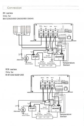

Ho letto velocemente ma non hi trovato I criteri di attivazione del relè.
Ripeto, per me è un ottima funzione se si attiva quando una grossa utenza supera la corrente disponibile del DC DC. In questo caso il mancante lo mette l.alternatore direttamente tramite il relè.
Se poi metti sul positivo della bobina del relè ,un positivo da BS tramite interruttore, aumenti ancora il potenziale di tutto il sistema. Cioè se la bm dovesse stentare un avviamento, la aiuti forzando il relè con le bs. Però devi mettere un relè adeguato e cavi di potenza del relè adeguati.
preferibilmente non partire dai morsetti del DC DC usando i suoi cavi, ma con cavi a parte da bm e bs.
Quel.rele assomiglia molto al relè di bypass che ha il DC DC NDS internamente..ha lo stesso scopo.. evitare che grosse utenze si mangino la corrente di carica del DC DC.
La logica di funzionamento è un po' diversa ma lo scopo è lo stesso.

Buongiorno a tutti oggi mi dedico al montaggio del dc-dc, mi hanno risposto dalla fabbrica per il contatto TR funzione. La risposta è stata. Caro amico, se sei un utente ad alta corrente puoi utilizzare la funzione TR, altrimenti non ne hai bisogno secondo voi cosa intendono per alta corrente? Grazie mille

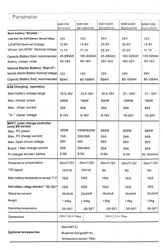

Ciao, sto condiderando il modello B2B1260 trovato con Bt10 e sonda NTC, solo dc-dc però, sto leggendo molto proprio in questi giorni oppure un Votronic 1212-50.
Da quanto ho potuto finora capire, si tratta di un convertitore con funzionameno analogo al Votronic serie 1212-50/70/90.
La funzione TR serve a bypassare la batteria ed attivare un'opportuno relè da almeno 200A in caso di una forte corrente, corrente ad esempio come lo spunto di un climatizzatore in funzione tramite inverter a 230V e che può essere ben oltre i 60A cui riesce al massimo ad erogare il convertitore evitando in questo modo l'inevitabile arresto per sovracorrente del convertitore.
A quanto pare la Olys è solo uno dei tanti rivenditori,
QUESTO
ad esempio sembrerebbe un'altro ma le pubblicazioni online dei vari modelli a quanto pare sono tuto un copia e incolla da un sito all'altro, nessuno che dia una spiegazione coerente ad una domanda, questo mi sta orientando di più verso il Votronic il quale permette sia una diminuzione della corrente in uscita sia il mantenimento della BM.

Ciao, quale Votronic? Io ho voluto prendere questo perché mi gestisce tutto assieme booster e pannello con il mppt, ho eliminato il vechio vecline, per le domande ho trovato l'indirizzo mail della minerals. Penso che con quello che fa il prezzo è ottimo.
