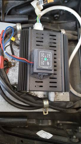

​ho un Roller Team Granduca del 2006, mi sono accorto che la BS riceve sempre carica dal carica batterie tante da bruciarla, mentre quella motore non avendo nessuna carica tende a scaricarsi nonostante ci sia il dispositivo CSB-2 collegato. Da un analisi attenta, ho potuto notare che sulla BS arrivano dai 13,8V a 14,4V (normale direi).
Dal carica batterie escono 3 fili: 1 è il Negativo e 2 positivi di cui 1 è collegato alla BS con saldatura e l'altro (di colore grigio) apparentemente va alla scatola fusibili posta dietro il sediolino guida; mentre il filo Rosso del CSB-2 è collegato alla BS ed il filo BLU alla BM. Dunque, a questo punto se eliminassi il CSB-2 (anche x una prova) avrei sempre e comunque la carica diretta sulla BS? E questa carica sarà comunque anche di mantenimento? Ultimo punto: se collegassi il terzo filo del carica batterie (ossia quello GRIGIO) al cavo della BM, il carica batterie caricherà anche la BM?
​Attendo con trepidazione una risposta considerando che il titolare della fabbrica di batterie non vuole "vendermi" una nuova Batterie perché è certo che sia un problema del carica batterie, mentre l'assistenza Roller Team dice che l'impianto è tutto ok.

Per rendere meglio l'idea cerco di allegare qualche foto. Grazie

credo si tratti del caricabatterie NE143, il filo grigio che va alla scatola con fusibili (potrebbe essere la centralina NE185) serve ad accendere il led sul pannello di controllo per segnalare la presenza della rete 230V.
Le tensioni sulla BS sono corrette, il CSB2 se collegato correttamente (rosso=+BS  blu=+BM nero=massa)  con quelle tensioni che hai misurato dovrebbe caricare la BM.
Se non lo fa e' perche' e guasto o qualcosa non va nei collegamenti.
Personalmente al posto del CSB2 metterei il circuito
diodo-resistenza
di Emme48
Renzo.

Grazie delle informazioni fornitemi, ma il problema principale penso che sia stato aggirato per colpa mia. In effetti, il problema principale è che la BS riceve sempre corrente tanto che la centralina della cellula abitativa mi indica sempre il caricamento anche dopo un lungo viaggio con conseguenza che la BS nel tempo si bruca. Ho sostituito la BS ma il problema permane. Vorrei una conferma a questo punto: il problema è il carica batterie o il ripartitore? Come faccio a verificare cosa è guasto? Grazie

Non e' facile capire il problema, con quelle tensioni che misur  difficilmente le batterie si guastano, a meno che il caricabatteria dia sempre una tensione costantemente fissa a 14.4 e non va in mantenimento a 13.8. Se provi a contattare Nord Elettronica e gli dici che trovi quelle due tensioni, con molte probabilita' ti diranno che il caricabatterie va bene.
Per il fatto che dici che indica sempre il caricamento, ti dico come funziona il mio (Pannello  NE152): quando c'e' connessa la rete 230V, i led che normalmente indicano lo stato di carica della BS, continuano a "girare", un po' come certi cellulari sotto carica che hanno il disegnino della batteria con il colore interno che va su e giu.
Questo lo fa sempre quando collegato alla rete, indipendentemente che la batteria sia in carica o mantenimento.
Un'altra misura da fare e' quella di misurare la tensione sulla BS (gia' carica) con motore acceso e questa non deve superare i 14.2/14.4V, ma se fosse piu' alto avresti problemi anche con la BM.
Renzo.
