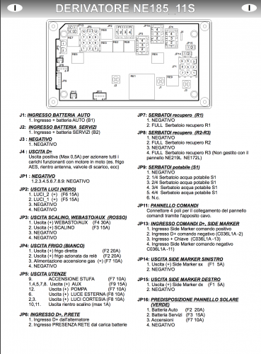

Salve, la centralina è composta da 2 parti, uno è il pannello comandi e l'altra è la "scatola" con i rele ed i fusibili.
Se questa è la sua centralina (come la mia) serve un +12v nel #2 di JP6

Salve, la centralina è composta da 2 parti, uno è il pannello comandi e l'altra è la scatola con i rele ed i fusibili. Se questa è la sua centralina (come la mia) serve un +12v nel #2 di JP6
allora lamia centralina non è la ne185 ma il mod. NE129, ho trovato anche il manuale del vecchio caricabatterie mod. NE143 e dice che l'uscita LINE arrivano 12v  contro i 5v del nuovo NE 287,  domani proverò di nuovo a sentire o scrivere a Nordelettronica se mi danno qualche dritta
Salve Clau, si può facilmente risolvere con un piccolo rele bobina da 5v a cui collegare su C il 12v e su N.O. il punto LINE della centralina. Il costo sono spiccioli.
Con l'uscita LINE dell'alimentatore pilota la bobina ed il gioco è fatto.
