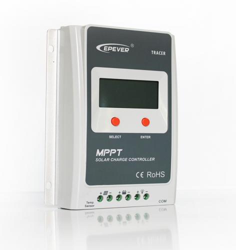

Nel mio caso, ho un regolatore di carica della epever da 30A (allego foto) non dovrei aver problemi ad alimentare i carichi standard?! (truma c 4002, luci varie, pompa dell'acqua, autoradio 2 din.) X quanto riguarda l'iverter ho i miei dubbi.

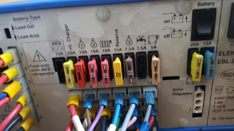

Il mio Adria twin monta una centralina EBL 208 S ( allego foto) con uno spinotto x l'entrata del regolatore di carica.
 è possibile collegare l'uscita "utenze" del mppt direttamente alla centralina su apposito connettore (solar regolator) cosi da alimentare direttamente i carichi quando i pannelli lavorano?
se si, devo scollegare la centralina (EBL208SE)dalla BS?
e scollegandola poi però non visualizzo più quanto carica è?

Ciao io ho il tuo identico regolatore da 30 amper, con i tasti blu con la differenza che supporta le litio credo.
Ti spiego quello che so io:
L uscita "load" non é altro che l uscita batteria, solo con un amperometro collegato in modo che il regolatore monitora i consumi con delle statistiche e gestisce temporizzazione e tensioni di stacco di cio che vi é collegato.
Di giorno o di notte, quell uscita avrà sempre la stessa tensione della batteria...
Esempio, di giorno avra che ne so, 14.4...di notte 12.7 o quello che é la batteria in quel momento.
Hai avuto precisamente la stessa mia idea! Collegare l uscita "load" del regolatore direttamente alla centralina.
L unico vantaggio che avresti é che potrai, tramite il regolatore, monitorare gli amper consumati dalle utenze, regolare le tensioni minime di stacco di quell uscita(solo se hai l MT 50 monitor), o temporizzare l accensione e lo spegnimento di tale uscita.
Ma le utenze rimarranno sempre alimentate dalla batteria, sia di notte che di giorno, con la differenza che la corrente prima di" entrare "nella centralina, "passerá" dentro il regolatore e i suoi controlli.
La epever (produttore regolatore) raccomanda ESPRESSAMENTE solo di NON COLLEGARE A QUELL USCITA L INVERTER che deve restare diretto sulla batteria.

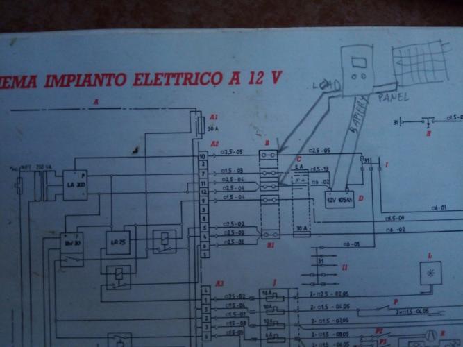

La mia idea era fare come nello schema (scusate il disegnosad)
Inserendomi sulla centralina con l uscita "load" dove ci sono le punte delle frecce, al posto dei terminali della batteria. E ovviamente lasciare l uscita "battery" sulla batteria stessa com è ora. Penso che giova616 intenda lo stesso...
Ho pubblicato lo schema (la parte che interessa di esso) in modo che si veda che però il caricabatterie schaudt andrebbe a buttare corrente nel regolatore verso la batteria in caso di allacciarmento alla rete.
Forse dovrei interpellare il servizio tecnico epever che é stato sempre disponibile, ma é troppo contorto con l inglese pure di mezzo e so che non si prenderebbero la responsabilità....
Ps: qualcuno mi spiega che cos é il filo che dal + bs va a  f del caricabatterie (LA)??  Che cos'è  f? Grazie...

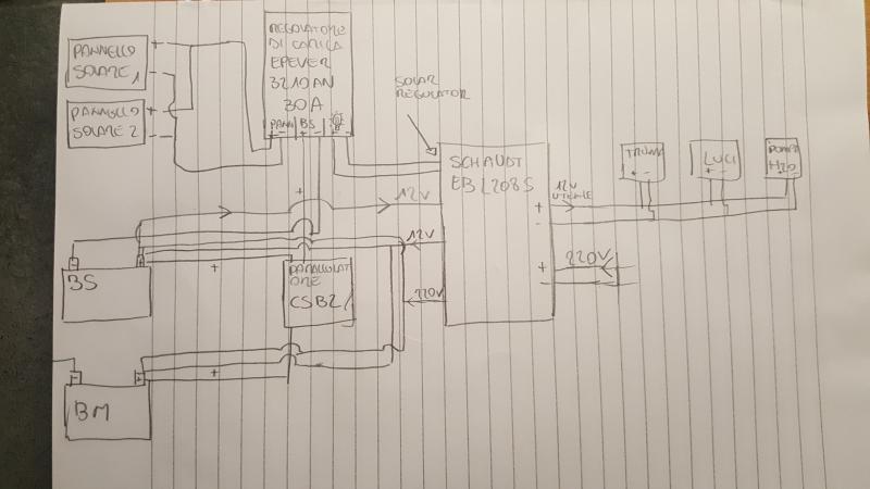

Più o meno. Cerco di spiegarmi meglio, da quello che ho capito, la mia centralina Schaudt EBL208S a differenza della tua ha l'entrata x il regolatore di carica fotovoltaico ( sulla 2 foto del mio primo post "solar Regulator"), quindi la mia idea era: uscita x la BS del regolatore di carica alla BS, e Uscita Utenze collegata all'entrata della centralina Schaudt sul "solar regulator".
A questo punto i miei dubbi erano: la centralina Schaudt capisce quando riceve tensione dai pannelli e in quel caso alimenta i carichi direttamente, mentre di notte quando non c'è tensione dal regolatore va a prelevare tensione dalla BS?
oppure bisogna staccare la BS dalla Schaudt e in quel caso il regolatore di carica EPEVER durante il giorno alimenta l'uscita utenze, mentre di notte funziona tipo al contrario e va a prelevare tensione dall'uscita dedicata alla carica della BS?( mi pare difficile)
allego lo "schema elettrico" disegnato da me, portate pazzienza laugh

Più o meno. Cerco di spiegarmi meglio, da quello che ho capito, la mia centralina Schaudt EBL208S a differenza della tua ha l'entrata x il regolatore di carica fotovoltaico ( sulla 2 foto del mio primo post solar Regulator),
quindi la mia idea era: uscita x la BS del regolatore di carica alla BS, e Uscita Utenze collegata all'entrata della centralina Schaudt sul solar regulator. A questo punto i miei dubbi erano: la centralina Schaudt capisce quando riceve tensione dai pannelli e in quel caso alimenta i carichi direttamente, mentre di notte quando non c'è tensione dal regolatore va a prelevare tensione dalla BS? oppure bisogna staccare la BS dalla Schaudt e in quel caso il regolatore di carica EPEVER durante il giorno alimenta l'uscita utenze, mentre di notte funziona tipo al contrario e va a prelevare tensione dall'uscita dedicata alla carica della BS?( mi pare difficile) allego lo schema elettrico disegnato da me, portate pazzienza  Cmq ho una email di uno dell'assistenza tecnica della Schaudt che risponde in italiano, domani se riesco gli mando una email x capire come lavora la centralina in entrata e in uscita.
La cosa di cui sono sicuro è che l uscita utenze del regolatore preleva SEMPRE corrente dalla bs, giorno o notte e ha SEMPRE la stessa tensione della bs, in ogni momento. È semplicemente la bs, fatta passare per un amperometro e qualche aggeggio di controllo digitale niente di piu. Se per esempio all all uscita utenze collegassi un altra batteria, semplicemente il regolatore caricherebbe entrambe, ma la "vedrebbe" come un carico...
qualunque cosa farai, l uscita utenze preleverà sempre dalla batteria che hai collegata al regolatore.
Spero di essere stato chiarosmiley
