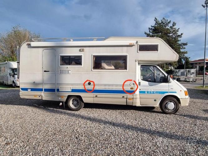

IMG_20211123_210648(1).jpgCiao a tutti. Ho appena acquistato un elnagh king 670 del 1996 che però é senza libretto di manutenzione. Il quesito che vi pongo é questo: ha 2 serbatoi acque e 2 bocchettoni di carico, uno bianco e l altro nero. Ho caricato al max quello bianco e tutto ok, quello nero invece, appena ho caricato un po' di acqua ho visto che perdeva da un tubicino sotto il pianale direttamente per terra...sapete perché? Inoltre il pannello di controllo nonostante abbia riempito solo una cisterna, mi dava pieno. Ho sbagliato qualcosa? Spero che qualcuno mi aiuti. Grazie

Per la perdita non saprei aiutarti, bisogna vedere
Per il livello, è normale, il doppio serbatoio è una cosa messa non in origine, mentre quello principale ha i suoi sensori che indicano il livello.
Se vuoi vedere il livello anche del secondo serbatoio, dovrai far mettere dei sensori
Ma a che riserve tutte quell'acqua?
Ma hai dove stivare quella sporca?

Ciao e grazie per la risposta. Guarda, il mezzo l ho appena comprato quindi nn so a cosa gli serviva tutta quella acqua. Quindi dici che é stato messo dopo il secondo bocchettone? Nn vorrei che fosse quello delle grigie...

È molto probabile che sia un serbatoio delle chiare aggiuntivo, dovrai capire come è stato ideato l'impianto con una ispezione.
Le grigie non hanno una presa di carico (generalmente).

Tutti vengono aggiunti dopo, e come ti hanno detto, le grigie non hanno un tappo di riempimento
Comunque, attento ai pesi, già vuoto sei al limite, se riempi due serbatoi di H2O,  assieme a tutto il resto, è un attimo andare fuori portatat

È probabile che il serbatoio aggiuntivo (bocchettone nero) abbia un rubinetto di scarico lasciato in posizione aperta. Buona giornata. Vittorio

sicuramente vi è un rubinetto di scarico lasciato aperto.le grigie sono appunto tali perchè da bianche passano dai rubinetti, ci laviamo noi e le posate ecc ecc e si sporcano..

Ciao e grazie per la risposta. No, il bocchettone di scarico é chiuso. Quando ho caricato un po' di acqua dal nero, ho visto che gocciolava abbastanza forte da un tubicino proprio sotto la cisterna, e direttamente in strada. E nn capisco questa cosa...

L'altro serbatoio potrebbe essere diverso, come potresti avere delle valvole che permettono di attivare o isolare i vari serbatoi.
Devi seguire il tubo che va dalla pompa verso i serbatoi, potresti trovare un raccordo a T.
