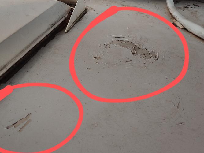

Camper usato preso da poco. Sul tetto ho notato che  è"sfogliato" un pó. In quel punto segnalato e in altri punti. È preoccupante? Può causare infiltrazioni? Preciso che non è mollo né da fuori e neanche da dentro.IMG_20240320_173511451~2.jpg

Buonasera;
guardando le foto è la vernice che si stacca, non mi sembra una cosa piacevole, specialmente se il mezzo è stato appena acquistato.
forse è stato rimessato all esterno, sicuramente un lavaggio accurato al tetto e, una riverniciata non penso faccia male.
saluti

Lamiera, vertroresina, alluminio?

Forse c'era qualcosa di incollato, serve un ripristino.

Credo anch’io ci fosse qualcosa

Camper acquistato da privato. Ho fatto un salto da una officina autorizzata per camper. Visto il problema e chiaramente mi ha suggerito di verniciare tutto il tetto con rimozione e rimontaggio di tutti gli accessori. Aspetto il prossimo autunno. Il camper lo tengo al coperto dunque non penso possa subire alterazioni e problemi

Se sta al coperto sei a posto, non so di che anno è il camper ma verniciare tutto il cielo ha un costo e l’officina autorizzata smonterà tutto e lo porterà dal carrozziere facendoci (giustamente) anche un ricarico.
Proverei anche da un carrozziere e se è possibile anche un lavoro parziale.

Visto che il tetto è visibile solo a te quando sali per un  qualsiasi motivo, fossi in te farei un ripristino localizzato, non vedo il motivo di rifare tutto se non quello di farti spendere un sacco di soldi.

A giudicare dalla foto, a staccarsi sembrerebbe essere una riverniciatura precedente. Credo sia soprattutto una questione estetica, ma dubito che un intervento localizzato avrebbe lunga vita.
Una cosa è certa: il precedente proprietario non lo teneva rimessato al coperto.
