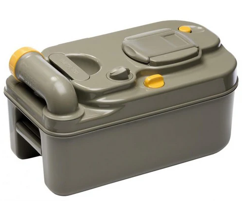

Buongiorno,
abbimo un MC4 del 2012 e la cassetta C200. Con quella più vecchia non ci sono problemi, con la più nuova non si apre l'apertura a baionetta una volta inserita nel camper.
Non si capisce cosa abbia, abbiamo anche provato a inserire uno spessore sotto ma niente.
Vi è mai capitato?

C'è quel coso giallo che si inserisce per fare l apertura interna, deve essere in posizione longitudinale, altrimenti non entra.
Siccome non ho capito bene cosa sia sta baionetta, laugh Ti do un altra informazione,
Se intendi il coperchio verde sopra, che scorre per coprire il buco, allora vedi che non sia inserito alla rovescia, vi sono le frecette che indicano la posizione corretta.
Comunque vedi come sono messe le cose su quella che funziona, copiale.
Ps: credo Tu abbia già risolto, in fondo era un problema semplicelaugh.

ma con la cassetta al difuori del camper, ruotando il pomello giallo che apre la baionetta, questa si apre o no?
All interno del camper, la leva si muove senza aprire, o è bloccata?

Se la cassetta non è inserita si apre, se inserita nel camper la leva gira a vuoto e non la fa aprire. Entrambe le cassette sono messe correttamente con il coperchio nella giusta direzione.
Non riesco a capire come sia possibile non utilizzarla. Tra l'altro la cassetta messa su un altro camper funziona, sul nostro no.

Lo avevo già fatto prima di scrivere qui ma no, non è semplice altrimenti non avrei scritto qui!
La situazione rimane quella di ieri.

Se su un altro camper funziona, il problema non sta nella cassetta, hai provato quella vecchia che funziona sul tuo, se funziona anche su un altro camper?
Potrebbero esserci delle differenze o modifiche, che non si vedono facilmente.

sembrerebbe che la leva non riesca a agganciare il meccanismo della cassetta, sta a capire il perchè visto che le due cassette sono uguali.
Forse, una volta inserita la cassetta, aiutandosi con una luce, si dovrebbe riuscire a vedere dove la leva fa ruotare il pomello giallo, e quindi mentre qualcuno dall interno aziona la leva, cercare di vedere se non aggancia e capire il perchè.
Tra l altro, differentemente da altre cassette che hanno la versione destra e la sinistra, la C200 mi sembra che sia una sola varsione. Le uniche differenze possono essere nel tipo di valvola di sfiato (ma basta guardarle entrambe che si vedrebbe bene) o c'è l ultima versione con le ruote, ma la danno per compatibile con la versione senza ruote.

E' una questione millimetrica, per pochissimi millimetri non aggancia il meccanismo. Sono identiche, sono originali ma la nuova pare più bassa di qualche mm. Alla fine l'abbiamo "alzata" con i feltrini delle sedie per farla agganciare.
La stranezza è che saranno fatte in stampi come possa esserci una differenza anche di pochi mm è strano, non mi era mai successo eppure di cassette negli anni ne abbiamo cambiate diverse!

Mi verrebbe da pensare a un qualche problema nel meccanismo della parte fissa, cioè collegato alla leva, che aggancia la vecchia per pochi millimetri, mentre dovrebbe avere una presa abbondante e sicura.  Con la nuova quei pochi mm non bastano.
La riprova sarebbe che in un altro camper dicevi che funziona bene.
O si è mollato/rotto qualcosa nel meccanismo della leva, o si è abbassato il pavimento del vano cassetta, ma in questo caso dovrebbe anche fare fatica a sigillare bene.

Dubito che si sia abbassato il pavimento, ho due cassette e una va perfettamente. Quando ho un po' di tempo ci studio un po' per capire come mai si verifica questa cosa. Per ora partiremo con i feltrini

ovviamente senza vedere faccio solo supposizioni ma cercando di usare una certa logica.
Se le due cassetet sono uguali o con minima differenza, e una non aggancia, l altra penso che aggancerà proprio di pochi m mentre l aggancio dovrebbe abbracciare bene il pomello giallo sulla cassetta.
Per quello che mi viene da pensare che ci sia comunque una distanza eccessiva tra il meccanismo della leva e il pomello giallo sulla cassetta.
Potrebbe anche essere un problema nel meccanismo della leva, ma guardando nel vano senza la cassetta, si dovrebbe vedere se l aggancio è rotto, se non è ben solido e solidale, o altri problemi.

Probabilmente le cassette essendo state prodotte in periodi diversi, o da aziende diverse, o con la composizione dei polimeri differente, (è noto che i polimeri tendo a prendere forme differenti sulla base della composizione e tipo di lavorazione) o che possano essere semplicemente state realizzate con stampi diversi, così si spiegano le piccole differenze.
Poi diciamolo, mica sono così precisi i vani dove vanno inserite, ogni costruttore fa come crede, va considerato pure un leggero cedimento del fondo, che unito alle differenze poi crea il problema.

Però, se la cassetta nuova non funziona nel camper in questione, ma funziona benissimo in altri camper (così ha scritto),  secondo me il problema non sta nella cassetta ma nel vano del camper o nel meccanismo della leva nella parte collocata nel camper.
