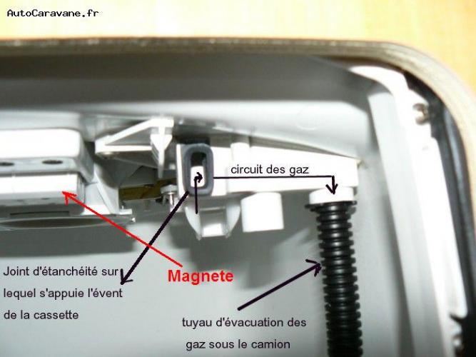

Sicuro?....sulle mie 2 cassette non c' è nessun magnete. Ho smontato per curiosità entrambi le mie slitte, e sotto l' incavo anteriore vi è una piccola piastra in ferro, cm 5 x 2,5, si va a piazzare sopra la guarnizione,
e a parte appesantire e tenere dritta la plastica in quel punto non saprei a cosa possa servire,... stiamo parlando della C200, magari su altri modelli o vecchi modelli vi era un magnete...
Ciao Ivo,
il magnete non e' sulla cassetta ma vicino al "buco" della tazza.
Metto un immagine trovata in rete dove ho aggiunto in rosso l'indicazione.
Non vorrei ricordare male ma se mentre infili la cassetta nel vano, ed osservi al livello di quella piastra, vedi che verso la fine scende un blocchettino bianco (internamente c'e' il magnete) che ferma la piasta nell'ultimo tratto.
