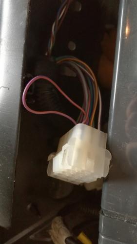

Ciao a tutti. Ho bisogno di un aiuto. Ho trovato sotto al mio chausson due connettori volanti. Vorrei sapere a cosa servono e se per caso sono cavi per gli altoparlanti posteriori grazieIMG_20210510_174806.jpgIMG_20210510_174822.jpg

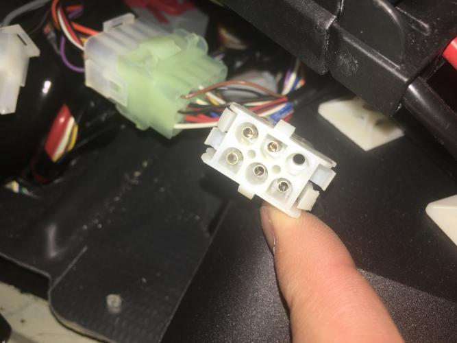

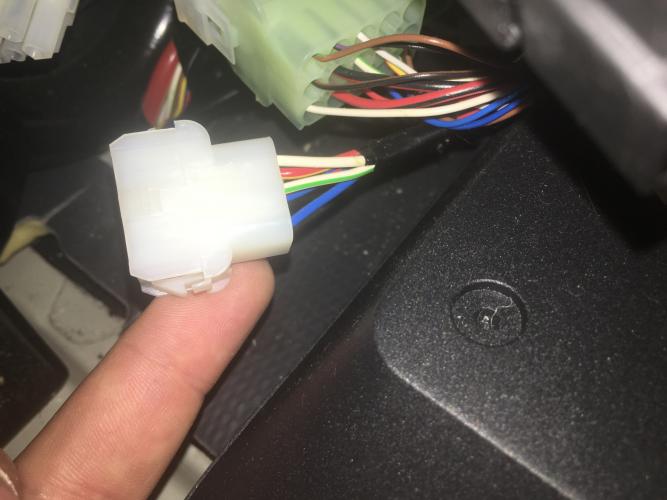

Confermo anche per coloro che potrebbero avere gli stessi bisogni che sono i cavi degli speakers posteriori. Cablaggio previsto dalla casa madre presente sotto il sedile passeggero. Fatto prova con il tester.

Solo quello a 6 contatti è per gli altoparlanti posteriori.
L'altro se non ricordo male è per il CAN Bus e per altri comandi.

Solo quello a 6 contatti è per gli altoparlanti posteriori. L'altro se non ricordo male è per il CAN Bus e per altri comandi.

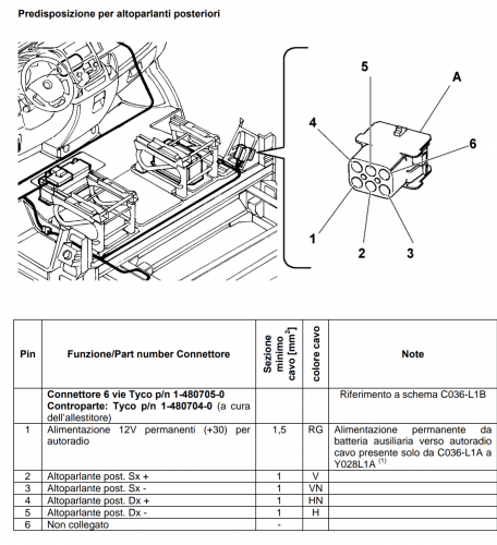

Si solo quel connettore a 6 poli. Che poi 4 sono per gli speackers ne resta fuori uno marrone  che non so che funzione abbia

Confermo altoparlanti posteriori
