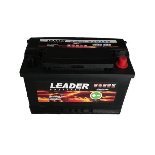

Grazie. Ho due batterie in parallelo da 100 A Leder 900/0 ho due pannelli solari sul tetto con regolatore Tracer adeguato, con monitor remoto di controllo. non ho altro. mi sono accorto dalla centralina, che dopo diversi giorni che non mi collego alla rete, prima ha due tacche verdi il trattore, dopo aver caricato ne ha tre, quindi deduco che ha caricato anche la BM, non sono ancora riuscito a vedere la batterie BM...

Grazie. Confermo PC180 TR e DS300TR, batterie, senza collegamento alla 220 v batteria BM 11,21V(trattore fermo da 5 mesi, messo in moto regolarmente), pannelli solari attivi(qui c'e' molto sole), sta caricando a(ingresso regolatore 19,5V e 1,8A) 14,4 V 1,8A. Le due BS in parallelo 13,2V,  sotto rete 220V BS 12,90 v e BM 11,57V. Non riesco ad accedere alla BM e' troppo complesso smontare il sedile...

Fatto, a mio avviso la BM viene caricata, anche le BS...sono come questa foto. Non sono mai ha riposo ho due pannelli solari sempre attivi...1982_batteria_leader_900-0_5w72.jpeg
Il regolatore ( tracer ) dei pannelli solari normalmente non carica la batteria motore, perciò misura la B.M. a riposo e poi con 220 inserita se vedi un incremento dei volt la centralina dà anche corrente alla B.M.
Dalla foto io non capisco se le batterie dei servizi siano gel, agm o addirittura batterie normali.
P.S. Ho trovato la batteria che hai postato e dalle caratteristiche si tratta di una normalissima batteria da avviamento ( del costo di euro 119 sul sito )
https://www.tresorsrl.it/it/cat...
perciò torna pure a mettere lo switch come era prima, non su gel.
