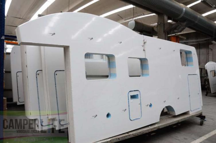

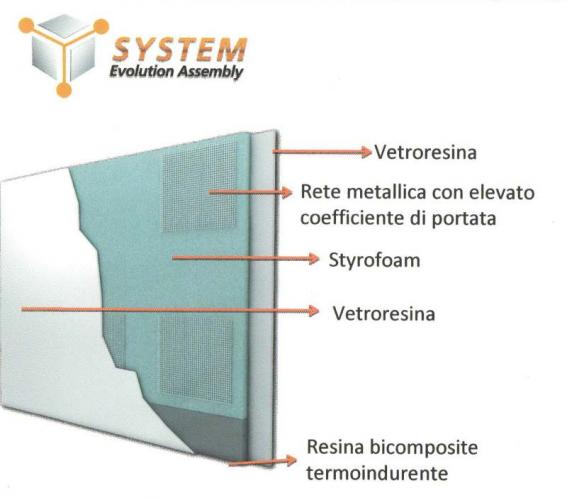

Dovrebbe essere questo.
https://www.**********.it/notizie/le-inchieste-di-**********-l-le-pareti-sandwich-48734.html
il sistema sostituisce con asterischi la parola c a m p e r l i f e
B6FB04DE-A57E-4EEE-86A2-DDBF8D1B7A75.jpeg763785C1-6D89-480D-8DF3-6D5347F96D7B.jpegD93C85C5-80D5-4BF1-A4CE-AB726E1BF8B3.jpeg
le pareti incorporano una rete metallica ?
Modificato da sergiozh il 27/05/2019 alle 20:30:11
