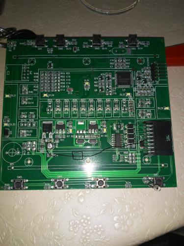

Inserito il 12/02/2019 alle: 12:11:50
Se bypassando con il cavo la centralina funziona, allora metterei un pulsante on/off sul cavo in modo da poter alimentare la centralina al bisogno. Massima resa con minima spesa.
clemente
clemente
04/06/2004 46
Inserito il 12/02/2019 alle: 12:55:27
20190119_164423(1).jpg ecco come ho bypassato, infatti ho messo un interruttore  ai capi del cavo  accendo e spengo  da li
Gege01
Gege01
18/07/2018 2163
Inserito il 12/02/2019 alle: 14:06:06
Allunga i cavi e fari arrivare il pulsante di spegnimento al panello della centralina, accanto al "vecchio" pulsante di accensione.
