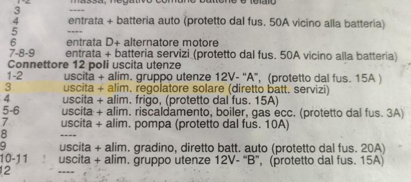

ho trovato in un collegamento della centralina in oggetto scollegato, è il numero 3 sul connettore 12 poli. Metto la foto con evidenziato il collegamento 3 che è scollegato.
Non capisco dove va collegato. La dicitura "uscita + alim regolatore solare (diretto batteria servizio) non mi è chiara.
Ho notato anche che quando accendo il camper le batterie servizi non vengono ricaricate con il motore acceso. E' colpa di quel collegamento?

Ciao,  ho trovato in un collegamento della centralina in oggetto scollegato, è il numero 3 sul connettore 12 poli. Metto la foto con evidenziato il collegamento 3 che è scollegato. Non capisco dove va collegato. La
dicitura uscita + alim regolatore solare (diretto batteria servizio) non mi è chiara. Ho notato anche che quando accendo il camper le batterie servizi non vengono ricaricate con il motore acceso. E' colpa di quel collegamento? Grazie a che saprà aiutarmi in anticipo. Checco
Ignoralo.
Il regolatore del pannello solare si collega direttamente alla BS con fusibile dedicato, conviene evitare di passare dalla centralina per non sovraccaricare i faston che sono il punto critico, spesso sono arrostiti.
Per la mancata ricarica verifica i avere sul 4 la tensione ESATTA del BM e che mettedo in moto arrivino 12 Volt sul 6.
Sui 7 8 9 dovrebbe esserci la tensione ESATTA della BS.
I fusibili sono OK?
I contatti sono OK oppure arrostiti?

Ignoralo. Il regolatore del pannello solare si collega direttamente alla BS con fusibile dedicato, conviene evitare di passare dalla centralina per non sovraccaricare i faston che sono il punto critico, spesso sono arrostiti.
Per la mancata ricarica verifica i avere sul 4 la tensione ESATTA del BM e che mettedo in moto arrivino 12 Volt sul 6. Sui 7 8 9 dovrebbe esserci la tensione ESATTA della BS. I fusibili sono OK? I contatti sono OK oppure arrostiti?
Grazie Emme48 gentilissimo nel rispondermi.
Quindi lo lascio scollegato, forse è sempre stato scollegato e non me ne sono accorto prima.

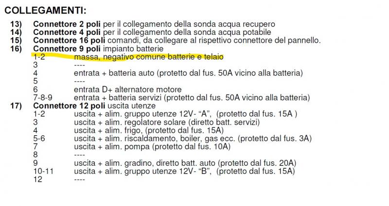

collegamento(1).jpgPer controllare la BM sul pin4 che è un positivo, per il negativo cosa prendo? I pin 1 e 2 del connettore 9 poli ?Ho visto che il pin 1 del connettore 9 poli è collegato al negativo della batteria di servizio.
I negativi di entrambe le batterie sono collegati al telaio.

si è come dici tu sono i negativi della BS e BM sono sul telaio.
Per i pin 1-2 del connettore 9 devono essere collegati anche loro al telaio?

si è come dici tu sono i negativi della BS e BM sono sul telaio. Per i pin 1-2 del connettore 9 devono essere collegati anche loro al telaio?
Si, certo.
Sei sicuro di poter fare da solo?
Te lo chiedo perchè stai facendo domande facilissime...
