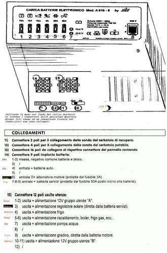

Buongiorno a tutti.
Avrei bisogno di sapere se nella centralina in oggetto è presente il relais per funzionamento frigo a 12V.Non voglio fare paciughi strani,ma vorrei se possibile bypassarlo causa fusione del portafusibile(anni fa) e mancato arrivo di corrente adesso)Se ne sapete,mi dite come procedere per fare un impiantino tipo quello di emme48?
Il solito dettaglio:si tratta di frigo RM4400 di venti anni.Non lo voglio cambiare perchè soddisfatto delle performance a gpl e a 220V.
Intanto grazie a tutti.
ciao Paolo.

Vedi se ti possono essere utili ; io l'ho avuta ma non ricordo più molto .
Paolol
Paolol
24/07/2006 4686
Inserito il 26/05/2018 alle: 22:25:27
In risposta al messaggio di Giuseppe 32 del 26/05/2018 alle 15:51:40
grazie per la risposta e le istruzioni.Al punto 5 parla di dipendenza di un relais....ma è interno alla centralina o dove?
Aspetto fiducioso....
Ciao Paolo.
