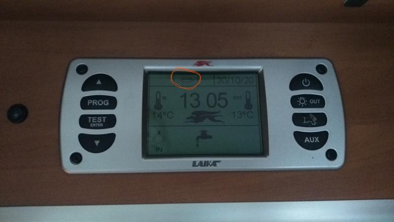

Ciao ragazzi
sul mio kreos 3009 anno 2009 ho la spia segnale fusibile guasto che rimane accesa quando la 220 è collegata,staccando la spina a volte si spegne a volte no,i fusibili nel box dei servizi sono tutti buoni,anche nell'inverter il fusibile è buono,tutto funzione bene sia la bm che la bs si caricano regolarmente... è un pò strano perchè fino ad ora non si era mai accesa,qualcuno ha avuto lo stesso problema,o mi sa dire cosa potrebbe essere?
Una cosa non ho controllato i fusibili motore... potrebbe esserci qualche fusibile bruciato collegato con centralina?

non vedo bene ma sei sicuro che sia l'icona di un fusibile ?

Si si indica fusibile guasto frown

Ma se tu colleghi la 220 le batterie si caricano?

Ciao,si funziona tutto,ho provato a togliere le viti e prendere in mano la centralina se la muovo leggermente si spegne la spia,poi la rimonto e dopo un pò si riaccende,visto che non da problemi ho deciso di lasciarla stare,vedremo più avanti come và

Cercando su internet ho trovato questo vecchio post perchè anche a me recentemente è capitata la stessa cosa sul mio Rex 720. Nessun fusibile guasto, le batterie si ricaricano sia con alternatore che con 220 e pannello solare. Tutti i servizi funzionano regolarmente e la spia alcune volte si spegne per qualche secondo se si usa la pompa dell'acqua piuttosto che la cappa aspirante...Tu hai trovato poi l'inghippo?
