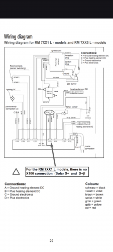

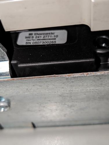

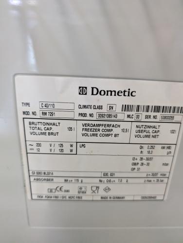

Non so se mi sono spiegato bene in questo ultimo passaggio comunque qui sotto metto la foto dell'etichetta del frigo, della centralina e dello schema elettrico che ho trovato

Ciao, di sicuro il frigo per accendersi deve avere la 12V collegata, anche per funzionare a 220 deve avere la 12V, il relè a 12 di cui parli si eccita in presenza del +D ed alimenta la resistenza non penso sia il problema, verificherei la presenza del 12V in centralina per poi proseguire nella ricerca del guasto. Un saluto Enzo
