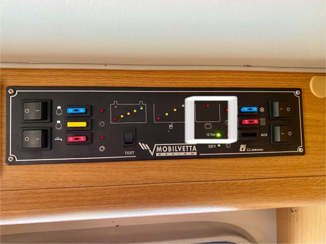

Buongiorno, ho da poco acquistato un Mobilvetta Icaro S7 , mi piacerebbe sapere a cosa si riferisce la spia nella foto indicata e se qualcuno è in possesso delle istruzioni per la centralina. IMG_2892.jpegRingrazio anticipatamente Giovanni

Buongiorno, ho da poco acquistato un Mobilvetta Icaro S7 , mi piacerebbe sapere a cosa si riferisce la spia nella foto indicata e se qualcuno è in possesso delle istruzioni per la centralina. Ringrazio anticipatamente Giovanni Giovanni72
Indica quando il serbatoio delle grigie è pieno, ma probabilmente non funzionerà, i almeno si accenderà il led anche a serbatoio vuoto
le sonde all'interno saranno sporche
Avevo anche io un mobilvetta con quella centralina, e si comportava come descritto
Ma poco importa se riempi il serbatoio di acque pulite, quando finiscono, significa che quelle grigie sono piene

Grazie davvero chi me lo ha venduto diceva che era la spia del forno…. Ma non ne capivo l’utilità

La spia del forno? surprise  comunque l'icona in foto non si vede bene se non fosse per Silvio che c'è l'ha avuta ci sarebbe cascato chiunque wink

Infatti non è disegnata molto bene !!

Icaro S7. Gran bel mezzo. Me lo sto godendo da 21 anni e spero di continuare. In effetti quella spia non serve ad un tubo. A fine mese dovrò andare alla ex concessionaria ( gliel'hanno tolta per..bho...ma io torno sempre lì perchè bravi e gentilissimi) e chiederò se si può montare una sonda che mi dia vari livelli. E' un pezzo che ci penso. Ti farò sapere.

Quindi non funziona ? Comunque è proprio un bel mezzo,  mi piace veramente tanto. Peccato abbia solo due prese per la 220. Inoltre quello che ho preso ha due cisterne per l’acqua ma solo una di può ispezionare ed è collegata al quadro elettrico che indica il livello.

Buonasera,a me quella spia ha sempre funzionato,l'anno scorso per una questione di igiene smontai i serbatoi  grigie/nere e controllai anche le sonde praticamente come nuove,sarà fortuna boh. buoni km a tutti

La spia verde indica che c'e' la 12v attiva e e' sempre accesa, la spia rossa si accende quando schiacci il pulsante test e il serbatoio grige e pieno, ma e' quasi sempre mezza accesa per sporco e umidita'

Il 27 prossimo, come ti ho già detto, andrò in officina e ho intenzione di chiedere, se possibile montare una misurazione a più livelli. ti bsaprò dire.

quelle sonde non sono affidabili, stavo pensando di costruirmene una con un tubo e un tappo di sughero, arrivato in cima chiude un contatto, una cosa semplice, la farò sul prossimo camper, ed anche nel serbatoio delle bianche, quando è pieno suoni un cicalino, così evito di annaffiare la fiancata

Quando dico una cosa, la mantengo e allora ti rispondo in merito alla spia del troppo pieno del serbatoio di raccolta acque grigie. In effetti così come è stata progettata, la segnalazione dice poco. Quando è pieno il serbatoio, me ne accorgo dal fatto che l'acqua nel lavandino non scende più e guardando la centralina ho conferma...che è pieno ! E detto fra noi, non serve a un tubo. Ho chiesto per montare una segnalazione a step come per il livello delle chiare. Costo sensore sui 150 euro ed altrettanto per il montaggio.( Occorre smontare il serbatoio e modificare il supporto dello stesso per fare spazio al sensore, perchè attualmente il serbatoio è attaccato al pavimento.)...Quindi me lo tengo così com'è. Non ha neanche senso dire : tanto quando il serbatoio delle chiare è vuoto, sicuramento quello delle grigie è pieno. Se sto fermo dei giorni in campeggio, mi viene facile riempire il serbatoio delle chiare. So anche io che una parte la utilizzo nel wc, ma lavare un piatto, un tegame o altro, lo faccio in camper per sfruttare la comodità...sapendo, poi, a cosa vado incontro. Quindi calcoli spannometrici ed ogni tanto secchio. Mi guardo spesso attorno. So che è grande (ora aprezzerei, magari un furgonato), ma quanto è comodo ! Spero mi duri ancora tanto...ma considerato l'età, spero dia soddisfazione anche ai figli. A me e mia moglie ne ha date tante.
