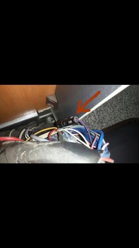

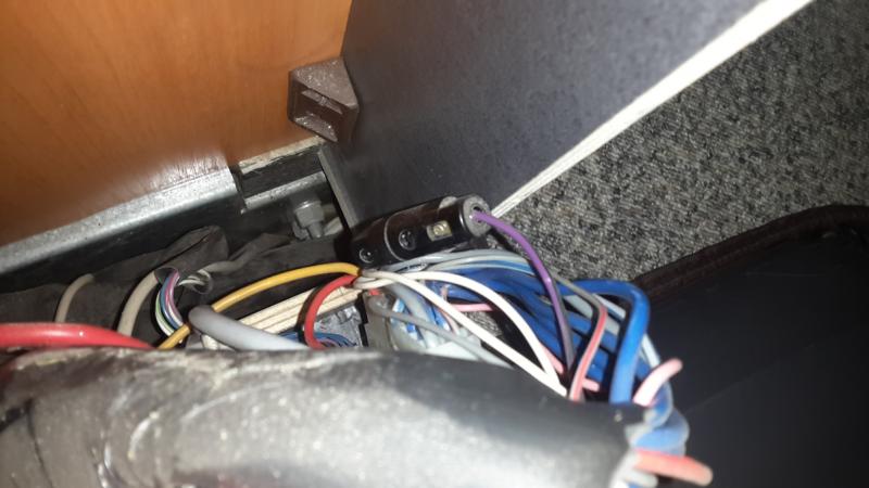

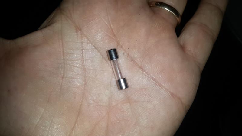

Se è come è successo a me si tratta di un fusibile da 5A di vetro che si trova dietro la scatola portafusibili a lamella che sta nel mio caso dietro il sedile passeggero... ho un laika, non so se è lo stesso tuo problema, ma molti avevano questo problema, che non veniva visualizzata la tensione della bm pur se perfettamente funzionante... ho anche postato delle foto di recente, prova a cercare nel forum...wink

Nel mio caso era solo una mancata lettura della bm a motore spento sulla centralina del mezzo, poi a motore acceso invece veniva letta, quindi fino a qui stesso problema, solo che il resto funzionava tutto...

Nel mio caso era questo fusibile qui...
