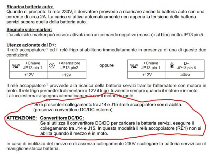

Controlla se per caso sei in questa condizione:

Entrambe i relè, frigo e parallelatore, entrano in funzione con gli stessi comandi.
Se il ponte J14 e J15 non c'è, e quindi non hai un DC-DC, resta solo il relè guasto oppure qualche saldatura/connessione fasulla, da ripristinare sul relè,
