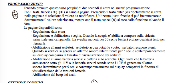

Nella centralina precedente (Nordelettronica) era possibile abilitare sia gli allarmi serbatoi che tensione batterie, non so se la procedura è la stessa, metto screenshot per la programmaizone:
Grazie Gelax ma la mia centralina non ha quei tasti. Non penso sia possibile programmarla almeno come da istruzioni. Grazie mille per l'aiuto
