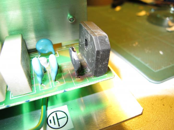

Buongiorno a tutti. Ho un problema.
La centralina del mio vecchio Hymer non carica più la batteria della cellula quando il camper é allacciato alla rete (230V).
Mentre quando sono in marcia (12V) la centralina carica la batteria.
Ho controllato tutto il possibile, ingresso rete, fusibili etc.. e tutto sembra ok.
Frigo, luci, predellino e altre utenze funzionano regolarmente sia 12V come 230V
Ho anche aperto la centralina e a prima vista non sembra ci siano fili staccati o bruciature di componenti.
Qualcuno ha suggerimenti da darmi per risolvere questo problema?
suggerimenti e/o nomi di riparatori di fiducia sono benvenuti,
Grazie in anticipo a tutti.

Buongiorno a tutti. Ho un problema.  La centralina del mio vecchio Hymer non carica più la batteria della cellula quando il camper é allacciato alla rete (230V).  Mentre quando sono in marcia (12V) la centralina carica
la batteria.  Ho controllato tutto il possibile, ingresso rete, fusibili etc.. e tutto sembra ok.  Frigo, luci, predellino e altre utenze funzionano regolarmente sia 12V come 230V  Ho anche aperto la centralina e a prima vista non sembra ci siano fili staccati o bruciature di componenti.     Qualcuno ha suggerimenti da darmi per risolvere questo problema?   suggerimenti e/o nomi di riparatori di fiducia sono benvenuti,  Grazie in anticipo a tutti. il mitico B514
Ho avuto quasi lo stesso camper e quasi stessa centralina, (Hymer B-514-SL del 2007 e EBL-101).
Nella mia ebbi lo stesso problema ma dovuto a una fessurazione del tubo di carico acqua che passava proprio sopra la centralina. Benchè fuori garanzia la HYMER si fece carico visto che avevano messo un tubo scadente.
Nel mio caso fu inviata alla SCHAUDT tramite il mio conce Hymer.
Però da me si vedeva chiaramente i danni dell acqua.
se non vuoi mandarla alla SCHAUDT , so che a Torino c'è un riparatore che ha gia sistemato parecchie centraline SCHAUDT.

controlla all.interno  della centralina e presente un  fusibile sulla 220.
 sulla  mia era saltato   un  mosfet  e  un
integrato

controlla all.interno  della centralina e presente un  fusibile sulla 220.  sulla  mia era saltato   un  mosfet  e  un   integrato
il fusibile all'interno della centralina (quello cilindrico in vetro) è ok.
altri componenti come mosfet e integrati non hanno segni di bruciature, poi onestamente quelli non sarei in grado di sostituirli .

Finalmente problema risolto!
Grazie a tutti per i consigli e all'Ing Decaro / Schaudt
Ho smontato e inviato la Centralina in Schaudt che mi e' stata riparata e rispedita in pochi giorni ad un costo complessivo ragionevole.
Ho installato anche L'OVP 01 nella speranza che preservi la centralina dagli sbalzi di tensione.
