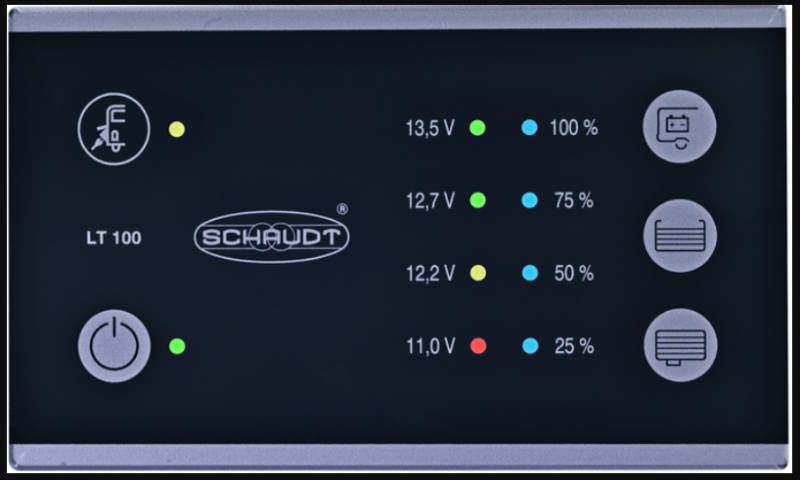

Ciao a tutti,
come molti di voi sapranno mi manca poco ad entrare in possesso del mio van e sono nel pieno della "fase di astinenza", di conseguenza mi sono sorti mille dubbi in questo periodo, il dubbio di questo topic è la centralina usata dal gruppo hymer, cioò la Schaudt.
Nel mio caso (Carado) ho la modello base base basissima quindi per come la vedo io è un po' scarna, un po' povera, insomma fa schif0 ma non ci metto la mano sul fuoco non avendola provata e cerco in voi alcuni pareri e soprattutto magari qualche chiarimento:
Due domanda per iniziare:
1) indicazione batteria motore? Non pervenuto?
2) Ogni volta che accendo la 12V si accende anche la pompa acqua? Brucio una pompa al mese così!
Se poi volete aggiungere vostre esperienze/pareri in merito a questa centralina o a questa marca sono ben accetti.
Grazie, non vedo l'ora di poggiare il cul0 sul mio camperino!

Ciao Grezz, non ho quella centralina ma guardandola - e conoscendo la mia della stessa marca - direi che, si, manca l'indicazione relativa alla batteria motore e che - come la mia - semplicemente accendendola metti sotto tensione la pompa acqua ad immersione. Ciò vuol dire che se hai uno o più rubinetti aperti, parte, la pompa. La scomodità è in fase di rimessaggio, quando a serbatoio vuoto lascio i rubinetti aperti per aereare l'impianto. Mi è  facile accendere al centralina e non ricordarmi di chiudere i rubinetti... anche perché la pompa è molto silenziosa... Vittorio.

E quindi come potrei fare per ovviare a questi due "Problemi"?
A me piace essere informato riguardo alla batteria motore, ma soprattutto mi domando: se mi si rompe la pompa dell'acqua e mi par di capire che sia una cosa frequente, non posso piu accendere la luce per evitare di dar corrente alla pompa? Ma chi si è studiato questa logica di gestione della cellula abitativa?? Tutto dovrebbe avere un interruttore in modo da poter escludere o spegnere tutte le utenze singolarmente!

LT100 è solo il pannello di comando, dovresti dire anche la sigla della centralina EBL....

Ciao ho lo stesso pannello di controllo per una centralina Schaudt EBL31 e ti confermo che una volta accesa tutte le apparecchiature sono in funzione e guarda caso io dopo tre settimane ho bruciato la pompa dell'acqua; per la batteria motore nessuna informazione ed anche le indicazioni a led penso siano molto approssimative ed è per questo che ho montato uno shunt della Victron che mi fornisce tutte le informazioni relative sia alla BM che alle BS, su cellulare o tablet

Si, purtroppo è una pecca di questa centralina che la pompa è sempre accesa, io nel rimessaggio tolgo sempre il fusibile per evitare di rovinarla. Prima o dopo troverò il sistema per mettere un interruttore, sarebbe anche abbastanza semplice.
Per avere sott'occhio la batteria motore ti prendi una di quelle cineserie che inserisci nell'accendi sigari.

In realtà le pompe installate sui camper che montano questa centralina sono dotate di microinterruttori su tutta la rubinetteria quindi si accendono solo se “stimolate” (correggetemi se sbaglio). Ergo, la pompa è accesa ma non è accesa.
Dicersamente, montare una pompa “vecchio stile” che tiene l’impianto sempre in pressione, con una centralina del genere, sarebbe una cosa poco intelligente.

Secondo me, il primo dispositivo da mettere su un camper per la gestione della batteria di servizio e' un voltmetro /  amperometro.
Suggerisco un modello simile
https://www.blancatogp.com/ampe...
Sensore a effetto Hall
Permette di vedere quanta corrente entra e quanta corrente esce.
Nessuna modifica all' impianto elettrico.
Per la battteria motore va bene un voltmetro tipo quello linkato da EmilG.

LT 100 non è la centralina, ma solo il pannello di comando della centralina, la centralina sarà EBL.... e dovrebbe trovarsi o sotto un sedile o vicino alla BS.
Per la BM la cosa piu semplice è inserire un voltmetro nella presa accendino del cruscotto, che è collegata a BM
Con QUESTO ci carichi/alimenti anche il telefono in viaggio.
La pompa a immersione viene alimentata unicamente quando apri un rubinetto, quindi con rubinetti chiusi non è mai alimentata. Per quello che dove c'è la pompa a immersione non viene quesi mai messo un interruttore per escluderla, perchè superfluo.
Quando in inverno rimessi il  camper senza acqua e vuoi lasciare i rubinetti aperti, basta che stacchi il connettore della pompa che si trova sopra al serbatoio, dove c'è anche il volantino per scaricare il serbatoio (almeno negli Hymer è così) e così puoi salire in camper e accendere il pannello e quindi le luci se ne hai necessità.
Quel pannello in effetti è un po scarno, ma meglio così che altr complicati e con troppe informazioni quasi sempre inutili e che creano confusione.

Anch’io ho la tua stessa centralina in un Carado CV600. Il problema riscontrato è sul livello d’acqua del serbatoio acque chiare. Segna 75% anche se pieno e le sonde sono tutte immerse. Ho provato anche dal connettore a cortocircuitare il comune con i vari livelli ma il 100% non ne vuole sapere. Poco precisa perché poi a metà segna già 25% lampeggiante. Dire che è economica è farle un complimento! Sulla pompa dell’acqua confermo quanto detto dagli altri, si attiva grazie agli interruttori dei rubinetti. Se li tieni aperti a serbatoio chiuso lei va.

Io consiglio di scaricare e leggere le istruzioni del pannello di lettura e della centralina dal sito schaudt.

Ciao Sergiozh,
Ho chiesto direttamente al produttore la documentazione che conferma che le sonde del serbatoio acque chiare se sono in contatto con l’acqua devono segnalare tutti i led fino al 100% come da prove fatte.
Eventualmente hai qualche altro consiglio?
