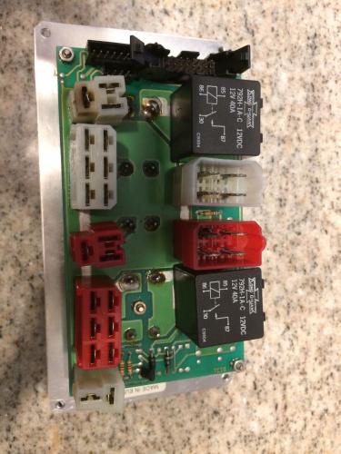

Ciao a tutti,
tornati dalla vacanza abbiamo deciso di controllare la centralina per capire cosa non va; abbiamo smontato tutto e vi allego la foto della centralina. Qualcuno ha idea di che modello sia? Le uniche scritte che ho trovato sono:
NORDELETTRONICA mod.TE10
Praticamente ora sembra andare dopo aver staccato tutti i cavi e rimessi... pero' ogni tanto accade che il relè di destra scatti e chiude l'impianto con la conseguenza che bisogna spegnere e riaccendere tutto... Qualcuno ha qualche idea? La corrente arriva correttamente sui morsetti e la batteria sembra in ottimo stato (Segna oltre 13v).
Grazie in anticipo!
p.s. notare che nella foto il morsetto bianco in alto a sinistra ha una 'Fiammata' e anche (ma non si nota) quello rosso da dove arriva la tensione della batteria. (rosso accanto al relè). Pero' non c'e' odore forte di bruciato, appena appena, quindi penso che sia roba vecchia...

Vecchia o nuova quei contatti vanno puliti o sostituiti.
Dici quelli 'bruciacchiati'?

Si proprio quelli.se avevi malfunzionamento dopo disinserimento e reinserimento connettore va meglio è perché non toccava bene e ora tocca meglio ,ma probabilmente se gira corrente in quel punta scalda.
Grazie!
portero' a farli cambiare, purtroppo non ho gli strumenti per fare questo tipo di riparazione :(
