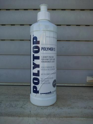

utilizza questo prodotto e vedrai il risultato e la durata nel tempo.
13/09/2006 5863
Inserito il 31/07/2020 alle: 09:01:06
Ne ho sentito parlare, è un po caruccia e di difficile reperimento, alternative?

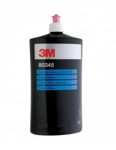

Ciao, io uso la cera rosa della 3M.
Due volte l'anno, così il camper rimane lucido (il mio è un furgonato) e pare appena uscito dalla concessionaria (di anni il mio mezzo ne ha 4, è ancora giovincello).

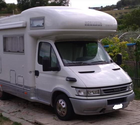

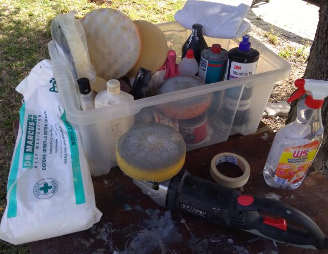

Condivido pienamente quello che hai scritto...
Infatti sul mio camper che è sotto le intemperie dodici mesi su dodici... dopo averlo lucidato con l'orbitale usando prodotti professionali...
P_20200509_101020_1(1).jpgx​​​​​​
dopo, ogni 4 o 6 mesi ci passo il polish della 3M
...che ha delle proprietà che preferisco...che toglie anche quelle fastidiose righe nere che si formano per causa dello smog... proteggendo la verniciatura per molti mesi...
metto questa foto del camper per far capire lo stato della verniciatura con la sua brillantezza, nonostante che il polish sia stato passato circa 4 mesi fa...

Vedi che funziona anche su materiali diversi dalla lamiera suonante!
La cera rosa della 3M è portentosa, dovete provarla!
Usate un panno e la passate delicatamente (io pur avendo l'orbitale preferisco la pressione, leggera, della mano), se invece c'è un leggero graffio premete con forza in senso circolare sulla zona interessata e piano piano va via.
Le righe nere si eliminano con un passata senza fatica.
Ripeto è da provare.
Potete anche mettere un 5% di benzina per aumentare l'efficienza pulente (i carrozzieri lo fanno, o per lo meno, mio zio - carrozziere - è lui che mi passa i trucchi del mestiere ;)
